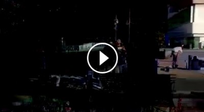

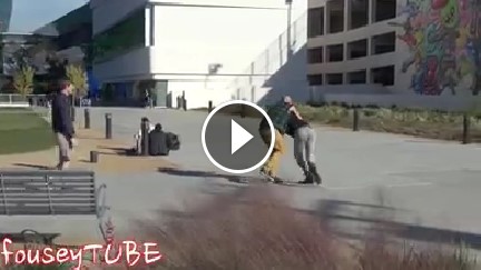

Zdravím mam tu menší problém s přehrávaní videa jak na internetu tak v pc,po zapnutí se mě to video z černa a po několika sekundách se to zpraví
ovladače jsem přeinstaloval
asi nějak to vypadá na začátku
po par sekundách
