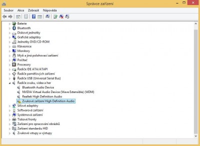

Mám v něm nainstalovaný Windows 8.1 a mám tam pár problémů. Např. když notebook propojím přes HDMI kabel s TV ( Panasonic TX-P42GT20 ) tak mi jde zvuk jen v reproduktorech v notebooku. Zkoušel jsem kliknout dole na hlasitost, dal jsem zařízení pro přehrávání a mám tam jen Reproduktory , TV se tam nezobrazuje. Jinak HDMI funguje, používám ho na PS3. A obraz se taky přenáší v pohodě. http://www.2imgs.com/ba9c7a5083 tady je screen s ovladačema ale nejde mi to opravit. Taky nevím co s tím.

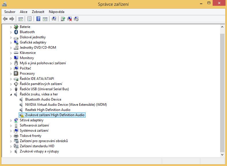

Screen s ovladačema je TADY:
Popiš více "Nejde mi to opravit": Jak jsi se pokoušel to opravit? Patrně nemáš správný ovladač (žlutý trojúhelník s vykřičníkem u ikony "Zvukové zařízení High Definition Audio").

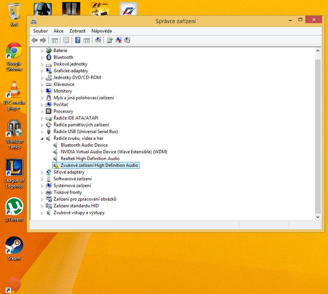

Ze stránek výrobce mám nainstalovaný všechny ovladače ale i tak ten žlutý trojúhelník nezmizí.
Zkoušel jsem tam kliknout pravým tlačítkem a aktualizovat software ovladače ale píše mi to že je ovladač aktuální.

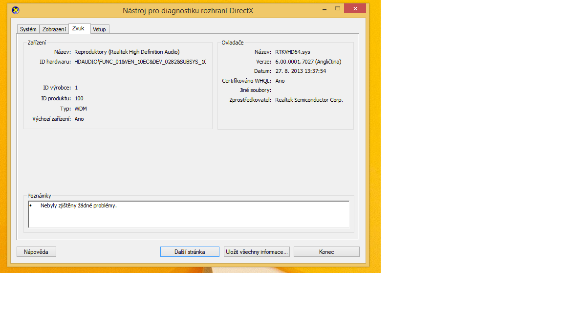

Máš intehrovanou? Start - Spustit a tam napiš dxdiag, měl bys to najít na záložce zvuk či podobně. A laskavě dodej co máš za systém.

Mám tam nainstalovaný Windows 8.1 Pro 64 bit.
Obrázek

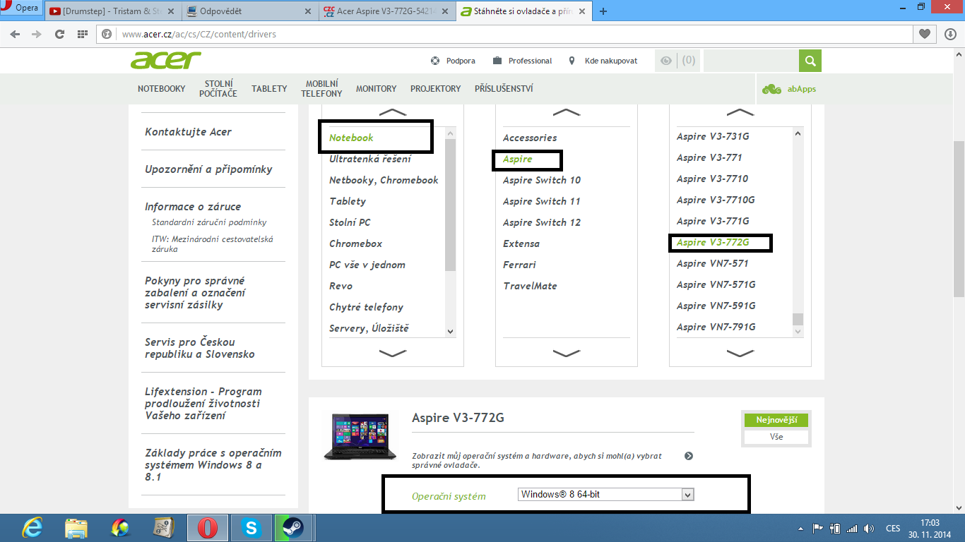

AngelikaB
Příspěvky: 3139
Registrován: červen 13
Pohlaví: Žena
Re: Nový notebook problémy
Příspěvekod AngelikaB » 30 lis 2014 17:05

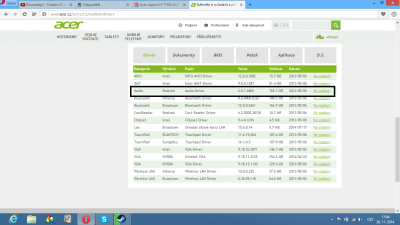

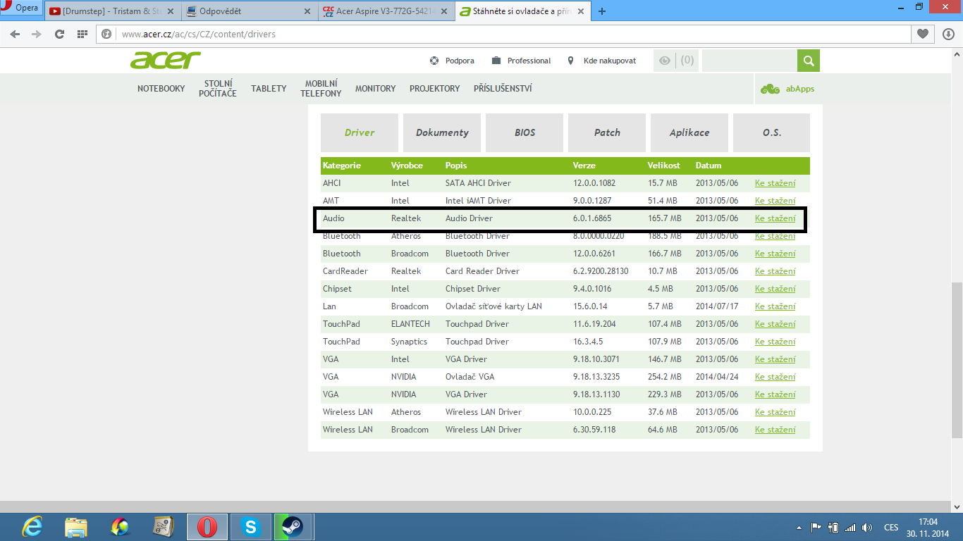

http://www.acer.cz/ac/cs/CZ/content/drivers Vyber typ ntb .. A hlavně jakej máš win..
A to druhé ..
To je první ..
