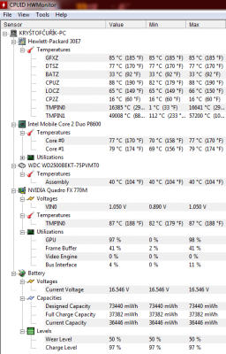

Dobrý den chci se vás zeptat zdali jsou tyto teploty v pořádku. Zdali není nutno trochu chladit. Jedná se o Notebook níže uvedený. Něco mi sundává FPS z 55 to spadne až na 3 tudíž hra je nehratelná a vše jako Internetový prohlížec apod ...
Děkuji.

Teploty CPU a hlavně GPU jsou docela vysoké. (Ovšen bez konkurence jsou teploty TMPIN0 aTMPIN1 - ten notebook už nemáš, musel Ti vysublimovat :lol: :lol: )

Notebook pořád jede, takže celé TMPIN 0 a 1 do servisu na opravu ??
--- Doplnění předchozího příspěvku (07 Pro 2014 16:40) ---
Ake zdá se že ještě pořád měří takže nevím co sněmi

Promiň, asi jsi nepochopil, že s těmi TMPIN to byla sranda. Vůbec se jimi nezabývej, patrně nejsou zapojená čidla a ukazuje to jiné nesmysly než obvykle.
Ale teploty CPU a GPU (pokud nejsou ve 100% zátěži) jsou vysoké a je třeba s nimi něco dělat, především vyčistit chlazení. Ale Asusy a Acery jsou známy tím, že jejich chlazení není zrovna na úrovni a proto topí docela dost a těžko s tím lze něco dělat.

chladící podložka by to aspon trochu nezlepšila ? Mám dojem totiž že právě v tomto je problém sice Noteebok stojí na rovné ploše takže by měl vzduch proudit tak jak má, ale težko chladit maximální teploty i na rovném povrhu.

To není o chladicí podložce! Napřed musí být ntb v pořádku a pak můžeš zlepšit chlazení podložkou.
Jak je ten ntb starý a jak často, popř kdy naposled byl čištěn?

Ty teploty jsou v zátěži nebo v klidu? Pokud jsou to teploty v zátěži, tak na notebook jsou OK, ale minimální teploty nejsou o moc nižší, takže je to v klidu, nebo ten program neběžel dostatečně na pozadí...

Je po servisu teplotní čidla jsou opravena, celý notebook prošel očistou od prachu :) ted již šlape tak jak má bez pádu FPS čistě na 30 díky.
