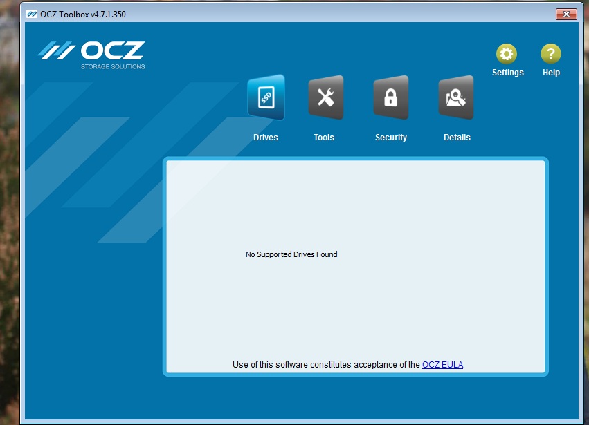

Osobne bych na to pustit OCZ Toolbox, co na ten disk rekne.
http://ocz.com/consumer/download/firmware
U toho firmware by melo byt napsane jestli je destrukcni nebo ne, tedy pokud vubec existuje.

Příspěvekod bambulak2 » 07 pro 2014 21:52
toolbox od OCZ nepíše vůbec nic
