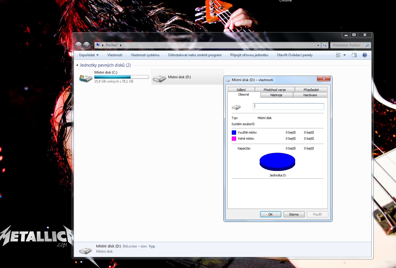

Už nějaký čas mi disk D hlásí chybu při stahování - Cyklická chyba nebo chyba při zápisu na disk a podobné výrazy. Pravým jsem klikl na disk D, dal vlastnosti -> nástroje -> zkontrolovat a opravit chyby. Po té se mi disk jako kdyby odpojil (print screen přikládám). Zkoušel jsem počítač rozebrat vyčistit, bod obnovy, ale nic disk D stále nic. Neví prosím někdo co s tím? Popřípadě jestli jdou data zachránit, jak? Nebo odborná pomoc?

Cyklicka chyba znamena, ze disk je vadny.
Ted uz je pozde - ale nikdy, opakuji nikdy nespoustej opravu souboroveho systemu na vadnem harddisku, nebo se stane presne tohle.
Ted uz je pouze jedina moznost - software na zachranu dat, napr. Testdisk, je zdarma, nebo za par dolaru R-Studio nebo Get Data back.
A samozrejmne harddisk ktery neni vadny na ktery bude probihat obnova.

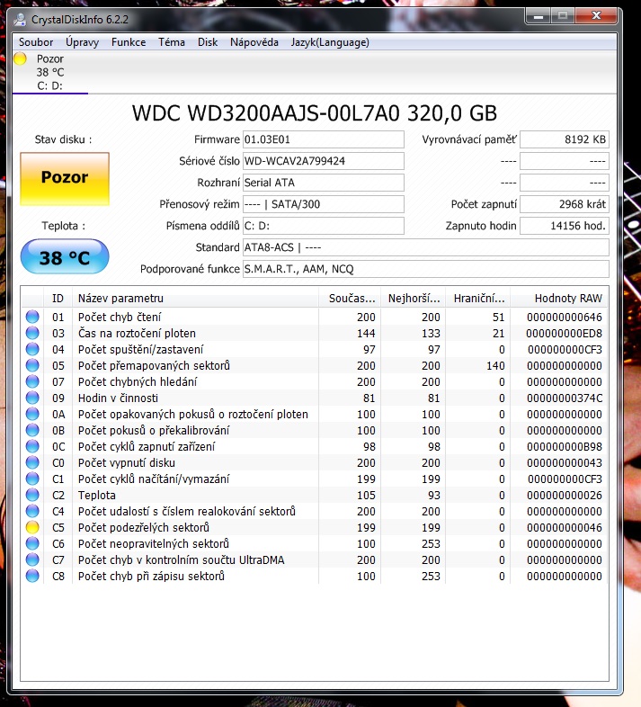

Nainstaluj Crystal disk info a udelej screenshot z obrazovky, kde je stav disku.
Oprava souboroveho systemu slouzi k oprave softwarovych chyb souboroveho systemu, napr. kdyz se pocitac zniceho nic vypne kdyz vypnou proud, tak je dobre provest kontrolu. Ta oprava zapisuje na pevny disk, coz se u vadneho disku nemusi povest a dopadne to napriklad takto.
To Crystal disk info klidne muzes mit nainstalovane porad, upozorni te vzdy kdyz bude nejaky problem s diskem.
Software na zachranu dat by mel zachranit vse co neni na sektorech disku ktere jsou necitelne.

Příspěvekod Grany » 11 pro 2014 21:12
Nainstalováno, vyscreenováno, snad dobře.
