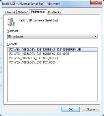

hledám chybějící driver pro Acer Z3-615, který má podporu jen pro W8.1. Nicméně toto je poslední neznámé zařízení, ačkoliv i USB3 funguje.
Přikládám obrázek s ID Hardwaru. Google nic takového nezná a to už je co říct.
Nevíte co to je za fičuru?

Podle všeho nepůjde o USB. Tohle udělají wokna, když něco neznají, nebo když jde o zařízení připojované do USB (čtečka, tv tuner atd.). Může to být klidně i něco, co se týká zabezpečení, sledování výkonu apod. S něčím takovým jsem se potkal u HP a zmizelo to instalací nějaké utility od HPtools.

10B5 je PLX technology, takze tipuji nejaky mustek/switch.

Pozorně jsem si to přečetl a rozhodl se dále nepátrat a nechat to být, jak to je. Vše funguje, problém žádný

Takže nakonec je to nějaká fičura, kterou potřebuje k činnosti Acer Aspire Link. Nevím k čemu, ale ovladač je součástí instalace této aplikace.
