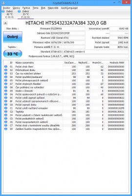

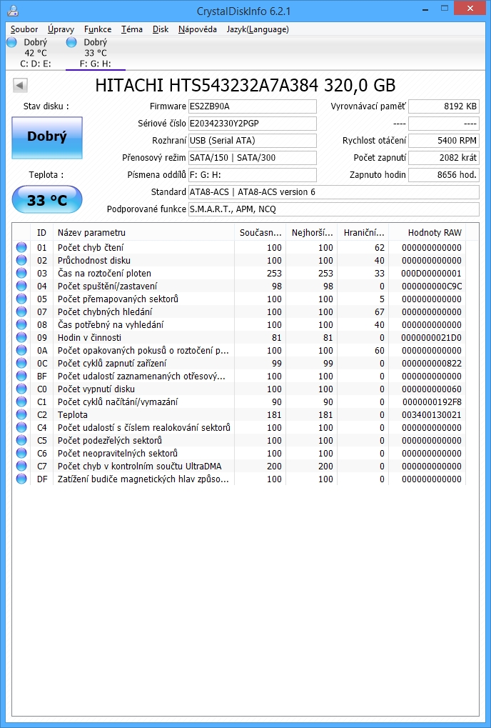

Hoď sem log z CrystalDiskInfo někdo kdo tomu rozumí se ti na to podívá :-) Může se stát že disk pomalu ale jistě odchází. Také může být chyba v rámečku nemáš možnost zkusit ten HDD někde jinde ?

Už má pár tisícovek hodin naběhaných, ale je stále v plné kondici. :smile:
--- Doplnění předchozího příspěvku (16 Pro 2014 22:18) ---
Zkusit ho jinde samozřejmě můžu, ale nebude to hned. :)
CrystalDiskInfo

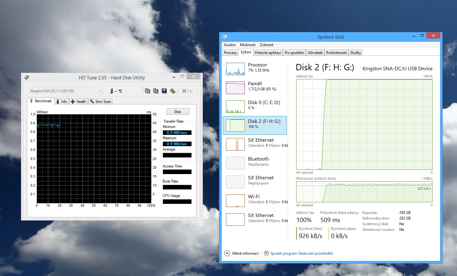

Disk mám k netbooku, nemůžu jej dát přímo na SATA, USB je jediné řešení. Ano, bude problém v USB. Externí webkamera mi taky hlásila, že ji mám v USB 1.1 a USB 2.0 je lepší pro optimální rychlost... Takže kde je zakopaný pes? Asi v USBčku, ne? co s tím? Ovladače desky mám a donedávna to jelo. NA jiném Pc to vyzkouším jak přes USB, tak přes SATA (pokud to bude přes USB stejně pomalé).
--- Doplnění předchozího příspěvku (16 Pro 2014 22:43) ---
Ještě jsem spustil HDTune, tragédie... Disk jede na 100%.
