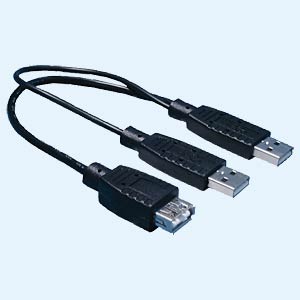

Možná by pomohl Y kablík.

Ještě si s tím odpoledne pohraji a když tak zkusím ten Y kabel. Tuner mám položený nahoře na bedně takže nepotřebuji nic dlouhého a ty aktivní prodlužky jsou poměrně dlouhé co jsem viděl a i dražší.

Problém vyřešen, pomohl reinstal ovladačů a Y kabel https://www.mironet.cz/premiumcord-usb- ... +dp133416/
