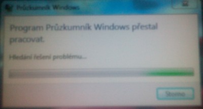

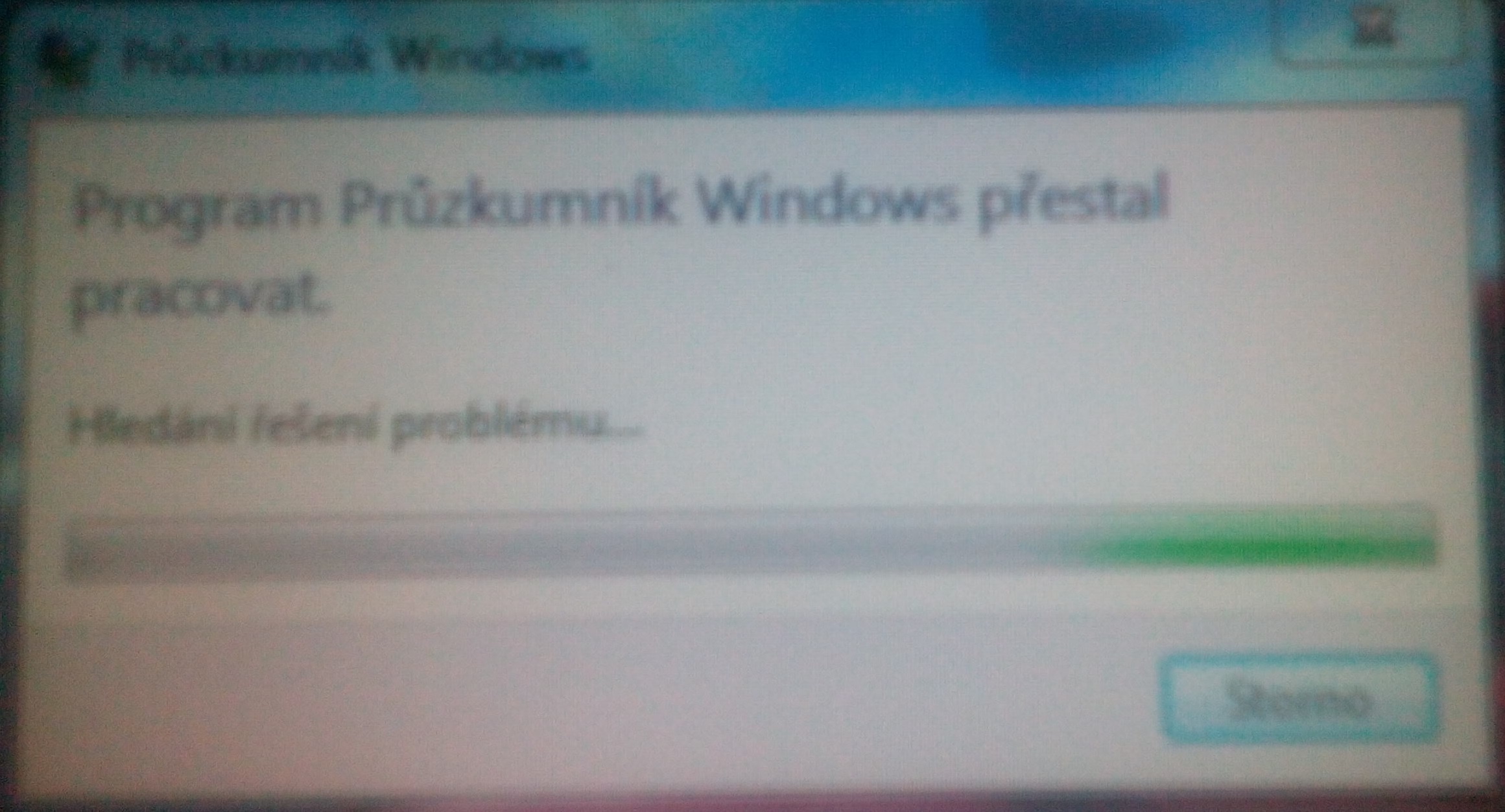

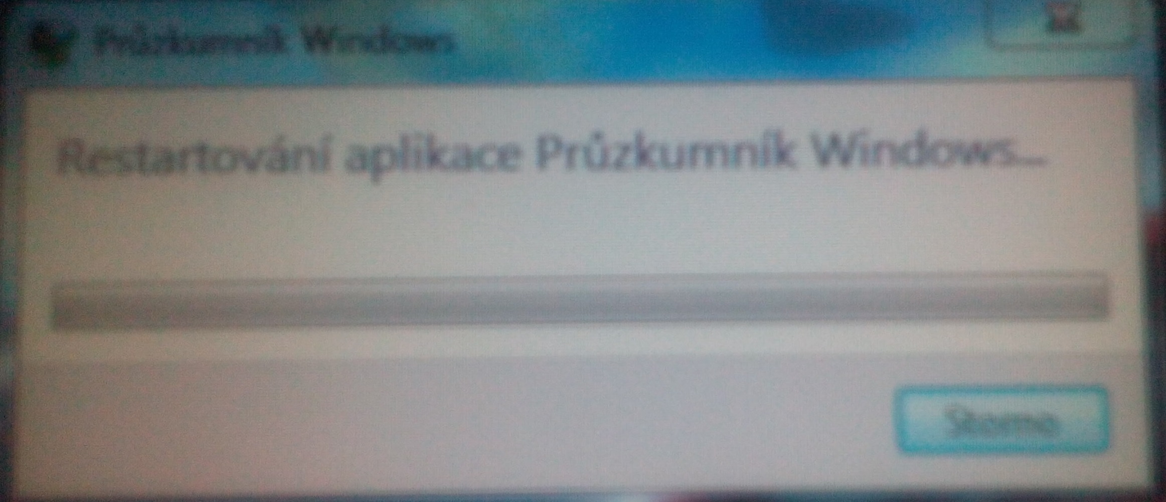

Dnes se mi stalo při probuzení ntb ze spánku, že se mi neustále restartovával průzkumník viz přílohy, na ploše nebyla jediná ikona - jakoby byl ukončený explorer.exe. Omlouvám se za kvalitu, jinak než telefonem jsem udělat nemohl (screenshot opravdu nešel udělat...) Musel jsem natvrdo vypnout, pak už v pořádku.

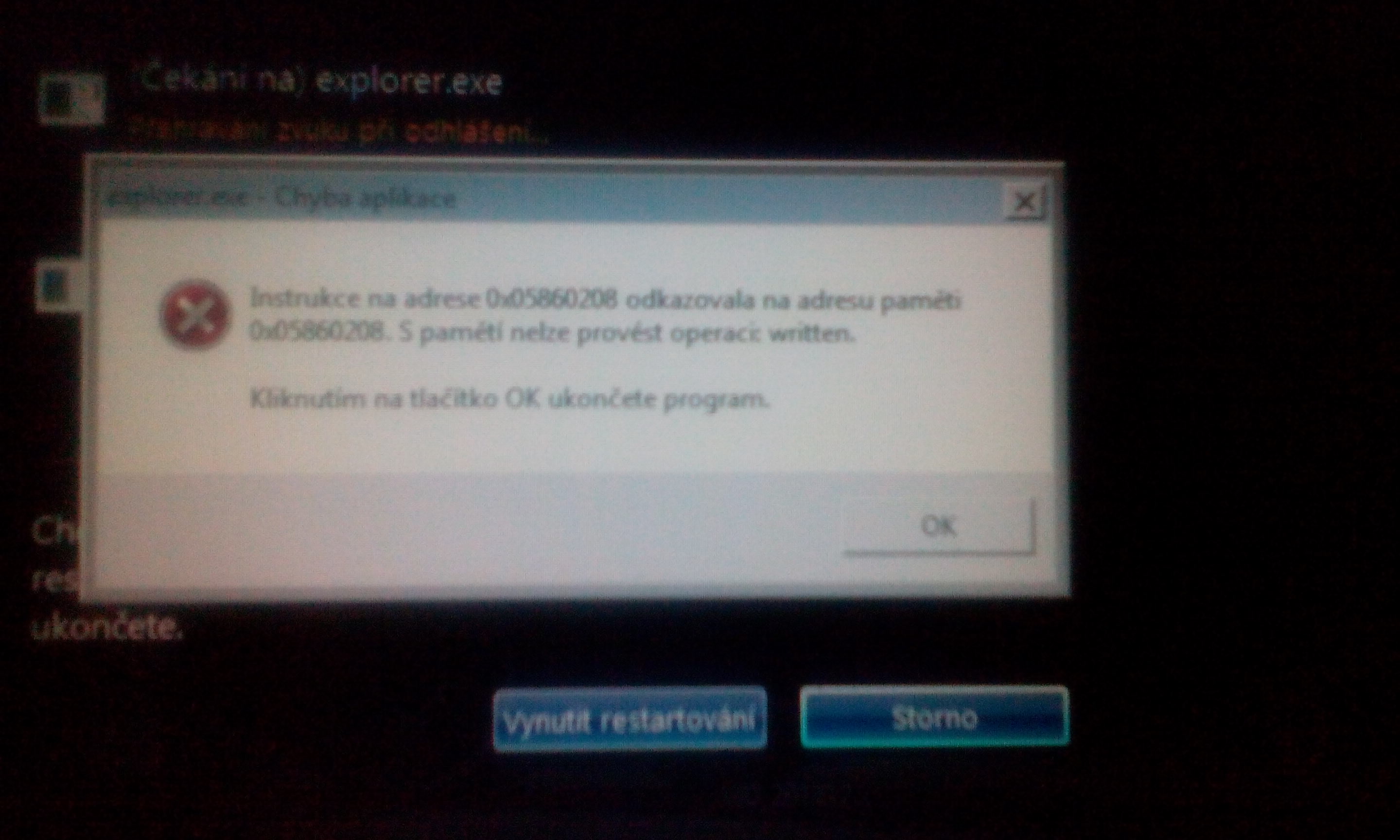

Objevil se další pád...Chvilku po probuzení ntb ze spánku, spadlo asi Aero - lišty se daly do základní barvy. Dal jsem restart, naběhlo opět okno o něčem neukončeném a vyskočila i hláška viz foto. Po odkliknutí OK zůstal jenom kurzor myši na ploše bez ničeho - jenom pozadí. Po nějakých mých pokusech stylu ALT+F4 + ENTER (abych zkusil vypnout), ctrl+alt+del, zčernala obrazovka. Musel jsem natvrdo vypnout podržením power.

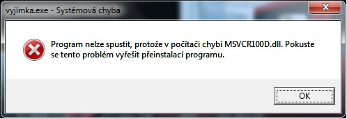

Další co jsi poslal taky ztroskotalo :lol: viz příloha..ten počítač/winy (mimochodem před rokem obnoveny do továrního, vč. následných aktualizací) na mě mají spadeno :evil:
