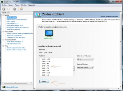

Máš nejnovější ovladače? Zde máš odkaz http://www.geforce.com/drivers/results/80913
Zkus ještě jít do nVidia Control Panelu a rozlišení změnit tam
Obrázek

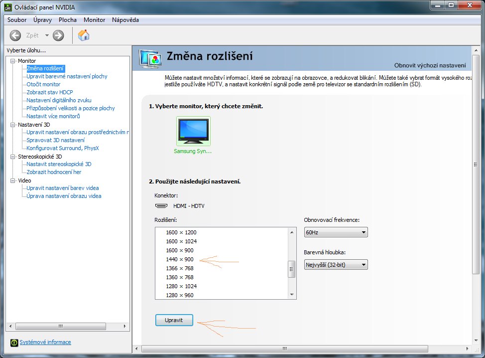

Je už v základu nebo použij upravit.

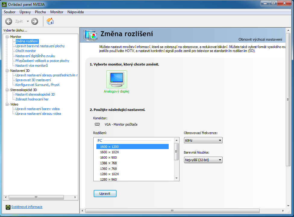

To tam právě nemám:
A nevíte, jak bych měl manuálně tohle rozlišení vytvořit? Tak, aby vše fungovalo, tak jak má?
Při vytváření vlastního rozlišení dám pixely na 1440x900, ale obraz se pouze zdeformuje a vůbec nepasuje k mému monitoru.
Někdy mi to dokonce píše, že tohle rozlišení není monitorem podporováno, při tom mám stále stejný monitor..
Díky za odpověď

Analogový monitor to nemá psát. Má to psát model monitoru. Zkontroluj, že je správně zapojený kabel nebo zkus jiný.
