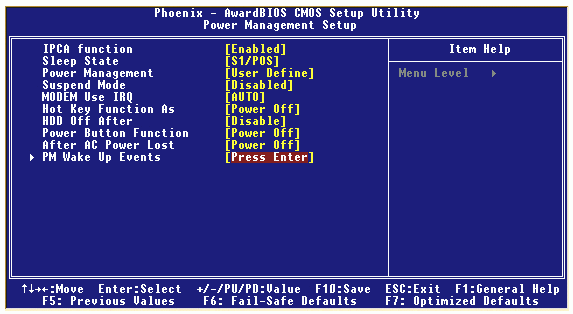

Dobrý den, u PC mi přestal fungovat power button. Na youtube jsem našel návod, jak zapnout PC bez použití power buttonu tím, že se šroubovákem nebo jiným železným předmětem spojí power konektory na základní desce. Každopádně už mě nebaví takto neustále zapínat PC a do opravny ho dávat nechci, protože mi příjde, že toto je problém, který by měl být snadno vyřešitelný. Slyšel jsem, že je možnost nějak nastavit, aby se PC automaticky zapínal pokaždé, když má elektřinu, což by mi umožnilo zapnou ho pouze stisknutím tlačítka na zdroji. Bohužel jsem nikde nenašel návod jak to udělat, takže bych se chtěl zeptat zde. Děkuji za případné odpovědi.

To co chceš se nastavuje v Biosu - Power management. Já to na jednom PC mám nastavené hromadu let, ale už si to nepamatuji. Možná to bude Power Button Funkcion na ON.

Příspěvekod petr22 » 26 pro 2014 14:12
Je to toto:
After AC Power Lost - prenout na Always ON

Kolego w :) já to na své staré bedně zkoušel řešit, ale aby to vypadalo dobře to opravdu nešlo udělat. Stejný mikrospínač jsem nesehnal a žádný jiný tam nepasoval, Byly vysoké a musela by se prořezat ta přední maska. Tak jsem to nastavil takto a byl jsem max. spokojen. Ráno jsem z postele sáhl na přepěťovku a všechno zapnul.
Než jsem vylezl z pelechu, tak všechno běželo :-)
