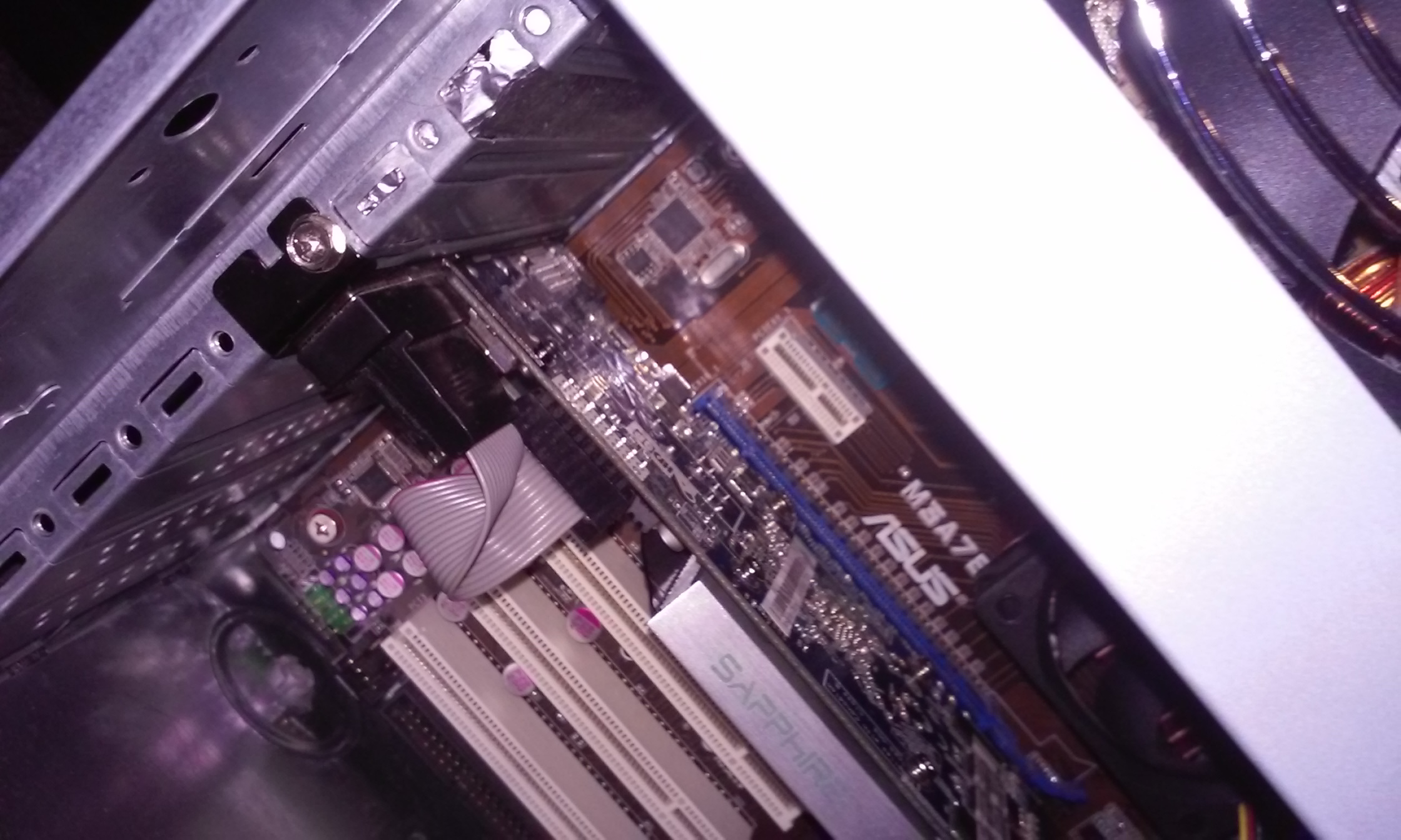

Dobrý den Před pár týdny jsem si koupil grafickou kartu Sapphire radeon HD6570 2Gb ddr3.

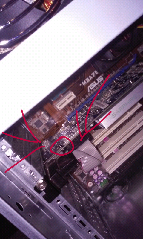

Na nešěstí mám malou mini-ITX case takže komponenty pro sebe nemají moc místa ... z důvodu nedostatku vzduchu jsem připevnil ještě jeden hliníkový větrák který mou neopatrností spadl na grafickou kartu a vznikl výboj u šroubku který drží záslepku u grafické karty- viz. foto.
Po znovu zapnutí Pc přes VGA mám na monitoru divné barvy (červená je modrá atd..) Zkoušel jsem je upravit v Catalystu ale moc to nepomohlo...
Nutno dodat že grafika přes Hdmi funguje jak má (barvy jsou v pořádku) a chodí bezproblémově... (DVI-D nemám na čem vyzkoušet).
Na grafickou kartu mám ještě záruku na Alfa.cz cca 3. měsíce, mají povinnost mi jí opravit nebo mě můžou odmítnout ? popřípadě platí se za to něco ?
Nebo mě ještě napadlo že bych vyměnil konektor (kabel) který vede ze "základní desky" grafické karty.
Předem děkuji za rady. ;)

Divne barvy pres VGA maji obvykle pricinu v poskozenem kabelu - podivej se jestli v konektoru co se zasunuje do VGA vystupu nejsou ohle piny a zda je poradne utazeny.

Piny ohlé nejsou, a utáhnuté je to dobře.

Spíš bych to tipoval na poškození (odprásknutí) výstupu jedné z barev do konektoru VGA při tom "výboji".
Reklamovat pochopitelně můžeš, ale pokud si všimnou stop po tom zkratu, reklamaci Ti neuznají a nabídnou Ti placenou opravu.

Oprava podle me by stala stejne jako nova graficka karta - protoze tohle se neopravuje, ale vymenuje kus za kus.
Prijde mi divne ze by se povedlo odprasknout VGA vystup jen skrz sroubek ktery s nim nema nic spolecneho a je primo spojeny s kostrou.

Na té fotce to není moc zřejmé ale ten šroubek je cca 0,5 cm od těch pinů na "základní desce" grafické karty.
A když jsem se ptal uživatele Martab tak říkal že VGA je na tyhle výboje nejnáchylnější.

petr22 píše:Prijde mi divne ze by se povedlo odprasknout VGA vystup jen skrz sroubek ktery s nim nema nic spolecneho a je primo spojeny s kostrou.
Právě že ten šroubek je spojený s kostrou, takže se "experimentátorovi" podařilo ukostřit aktivní výstup (jeden z R, G nebo B), což má v 99% případů za následek jeho neodvratné zničení.
