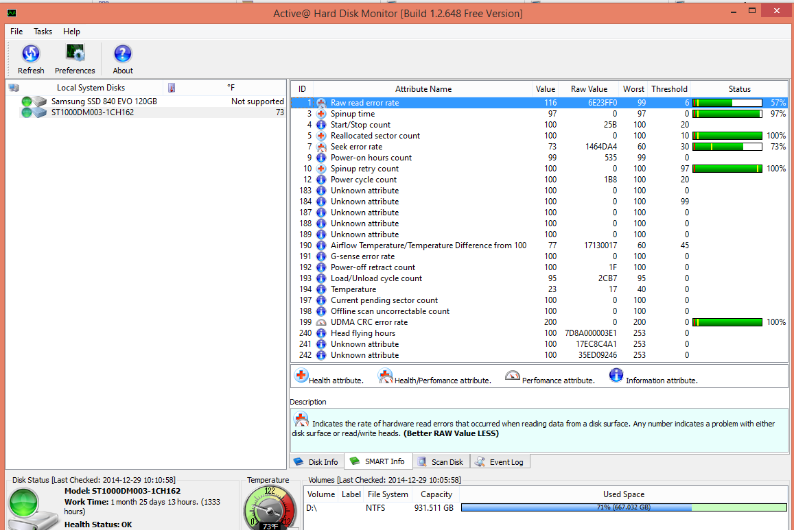

Zdravim, již nějákou dobu při zapnutí PC mi disk vrčí a dělá divný zvuky a následně je asi ještě minutu slyšet jak se otáčí, přičemž bootuju z SSD. PC je sestavený od CZC, když jsem jednou potřeboval disk přemístit a následně jsem ho vracel zpět, tak jsem urval napájecí pacičku a musel ho posunout výš, aby kabel na napájení dosáhnul - disk je upevněný dobře a kabely tam jsou taky dobře napojený - z mého hlediska.
Disk mám 6 měsíců tak podezírám kabel :x.
UDMA CRC error rate mám 100%
Zbytek - viz. příloha.

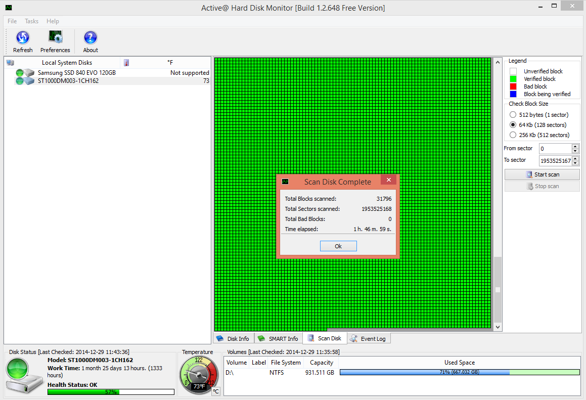

Tak jsem udělal sken bloků a žádnej špatnej to nenašlo, tak nevim co si myslet

Podle vypisu je ten disk v poradku, UDMA CRC error rate je 0.
Odpoj ten plotnovy disk od napajeni, jestli to bude delat ten zvuk porad.
