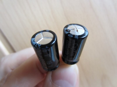

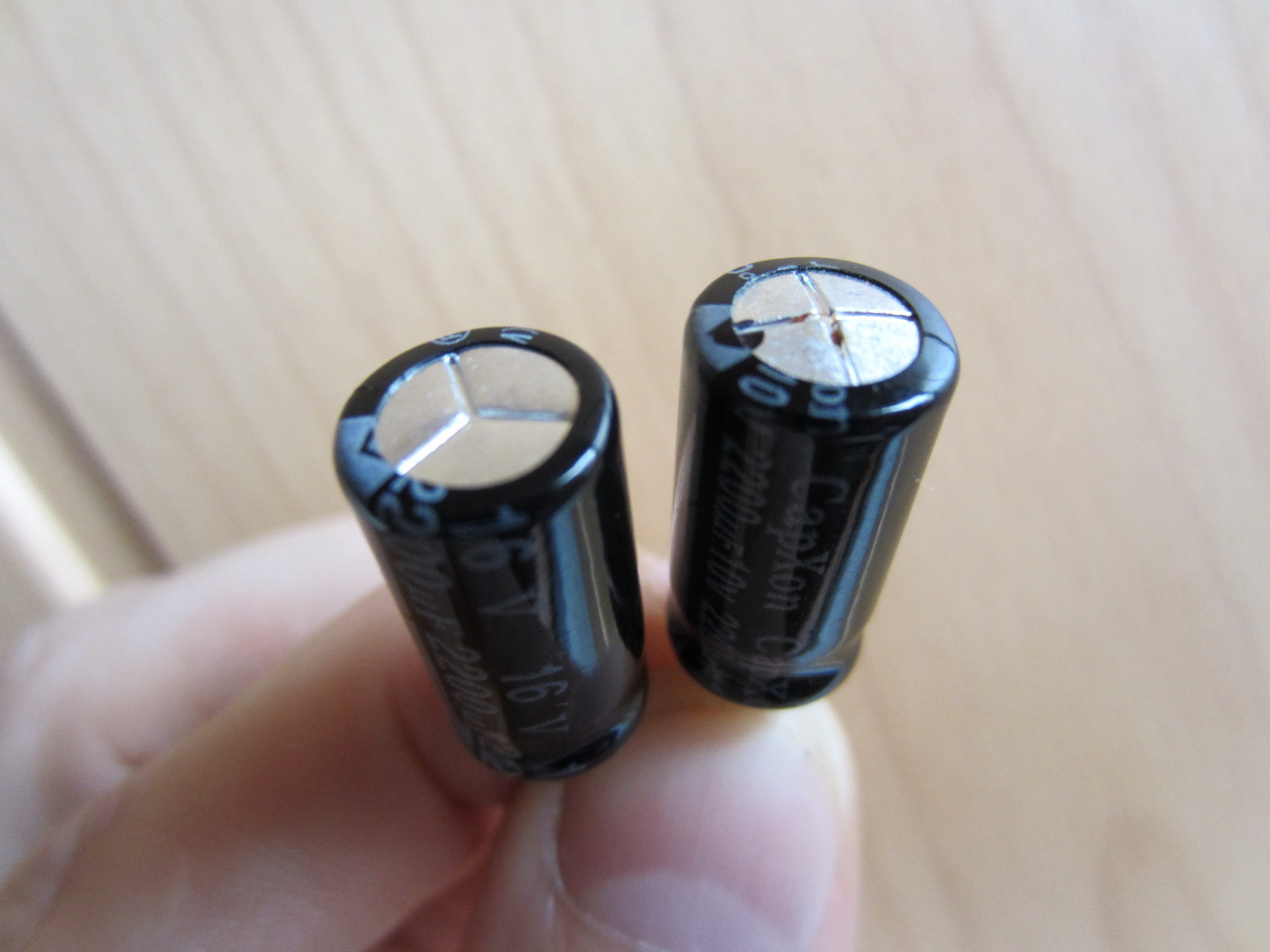

Je to nafouknutí zřetelně vidět ?
Re: Co je podle Vás zničené
Např.
v tom případě ne na desce zadne nafoukle kondiky nejsou
