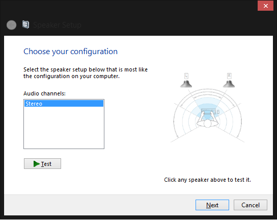

no hru som reinštaloval. Mám kúpenu verziu zo steamu a vyskúšal som aj free na internete no problém ten istý. Našiel som ďalšiu možnosť v pc ako otestovať zvuk pravej a lavej strany (pridávam screenshot) no a keď som dal test hrala lavá strana, hrali obydve a to isté aj na pravej.. žeby problém vo zvukovej karte ?

Když v tom nastavení, jež je zobrazeno klikneš na některý reproduktor, měl by se zvuk ozvat z uvedeného repra. Ještě dotaz - ve hře máš nastaveno také na stereo?

ked kliknem na pravú stranu reproduktoru tak zvuk sa ozve na obydvoch stranách a to isté aj na lavej strane.. čo ja nechápem. V hre takú možnosť nemám a mám taký pocit, že to robí v každej hre to isté, že je zblbnutý zvuk

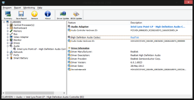

Windows tam sám nic nedal.Ovladač by měl být stejný jaký dodal výrobce základní desky a zjistíš to i na jeho webu a co máš v pc zjistíš třeba-
http://www.hwinfo.com/
a měl by jsi mít samostatné ovládání i v ovladači realteku.
