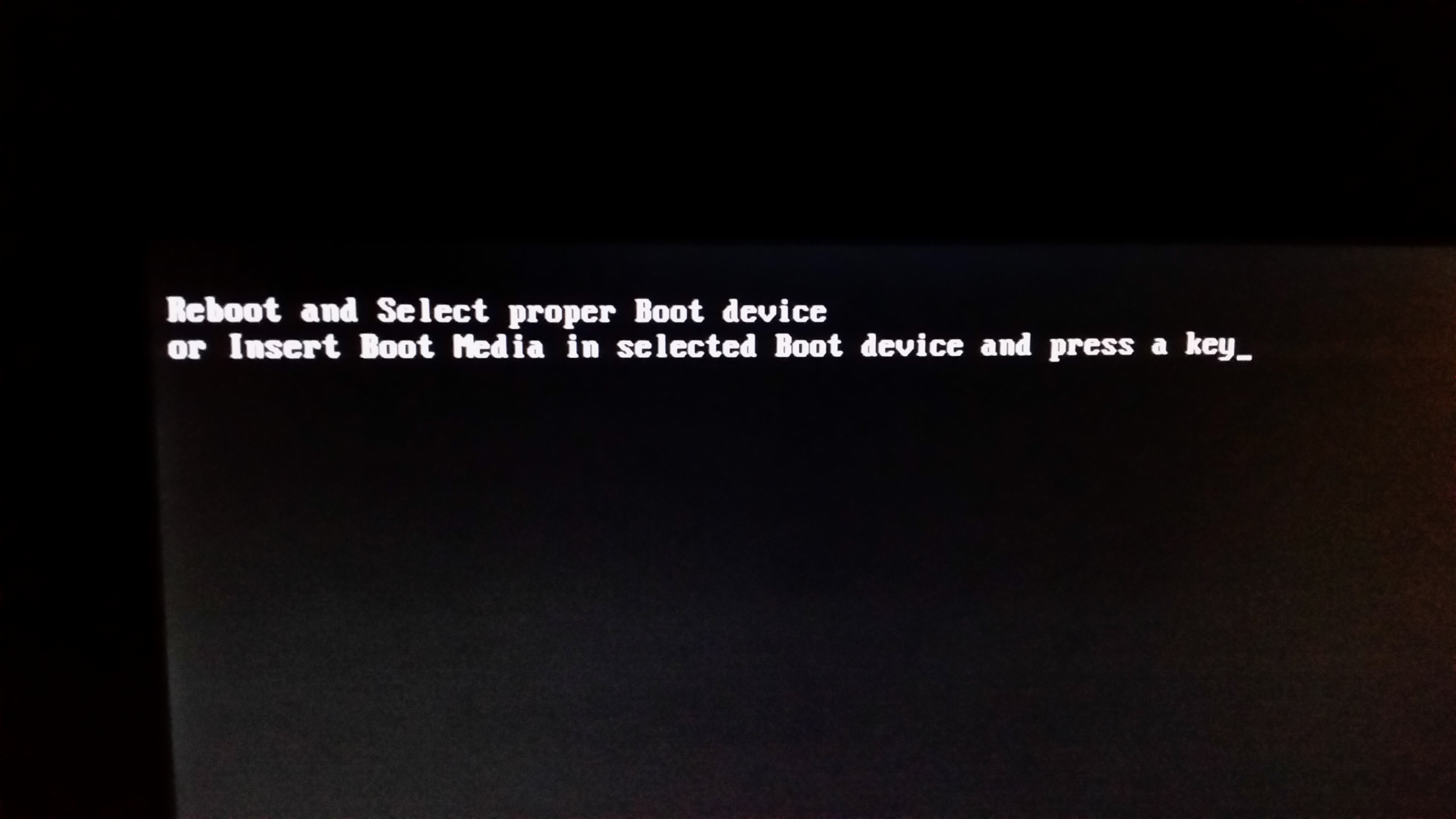

Zdravím, podařilo se mi při čištění pc omylem odpojit napájecí kabel k HDD a všimla jsem se toho až když se mi nechtěly spustit Windows tak jsem to hned zapojila zpět, ale ani pak se to už nenačetlo... Nevíte co s tím.? Děkuji za případné rady

Zkontroluj, zda disk nabíhá. Po startu mačkej klávesu DEL, dostaneš se do BIOSu. (někde F2). Zkontroluj, zda BIOS disk "vidí".

Díky za přivítání =) Tak jsem se dostala do BIOSu a v main sata 1-6 nejsou detekovány ... jak je tam zpět načtu..?

Zkontroluj řádně připojení disku. kromě napájení je tam i datový kabel. Zda je disk napájen lze poznat při zapnutí poslechem jak roztáčí plotny (tedy pokud to není SSD). Nebo při běhu pohmatem (mírně vibruje).

Tak to vypadá že běží (vibruje). A zapojený by měl byt taky ok, je tam zapojený plochý kabel sata složený ze dvou řad kabelů po 4 a hned vedle je kabel co vede do základní desky a ten má pojistku... jo a snad to ničemu nevadí, alé ty HDD tam mam připojené dva...

Nevadí, jen BIOS potřebuje vědět ze kterého bootovat. A aby to věděl, tak je musí "vidět". A podle toho co píšeš, tak nevidí ani jeden. Potom jsi zřejmě při čištění něco poškodila. Vypni, znovu to zkontroluj, zapni, podívej se do BIOSu.

Při spuštění PC bez systémového disku, se často přenastaví priorita zařízení tak, že se BIOS snaží zavést OS z druhého disku.
Je to třeba přenastavit.

Jenže BIOS nevidí ani jeden:
apa7 píše:Tak jsem se dostala do BIOSu a v main sata 1-6 nejsou detekovány ... jak je tam zpět načtu..?

Nech v PC jen jeden, kde máš systém a spusť PC a znova mrkni do BIOSu, jakje nastaveno First Boot. Měl by to být ten se systémem. Nejprve, ale zkontroluj, zda opravdu všechny konektory sedí dobře tam, kde mají být.

Tak jsem tam nechala zapojeny jen ten na kterém je system, ale stále nic jen se změnilo 1st boot device z IDE: MARVELL Raid V na Hard drive ale stále není nic vidět v main...

Když já netuším co to znamená..? =) Jako jestli nebyly ty disky propojený..? Původně byly v tento počítač samostatmě...

A co by to znamenalo pokud by byly v RAIDu..?
