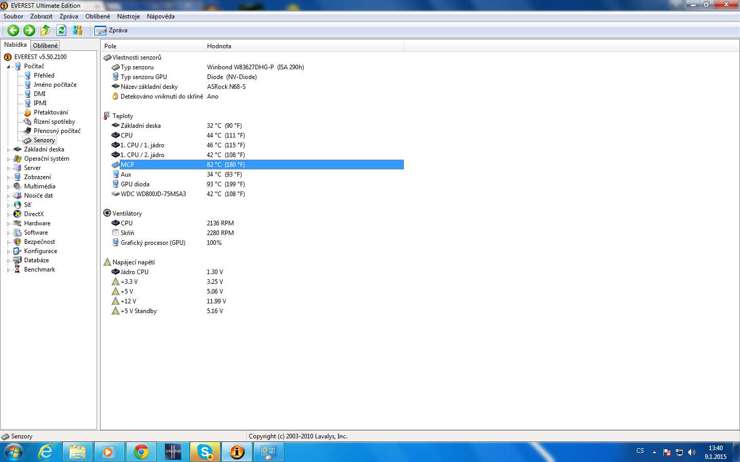

Dobrý den, už si nevím rady tak píšu sem. Začal se mi samovolně vypínat PC. Při restartování PC a opětovném nahožení systému Win 7 (licencovaný) mi to vypíše chybu - BLUESCREEN. Už jsem byl v servisu s PC a prý to byli ramky tak jsem zaplatil 1490kč za nové ramky a stále to dělá. Proto jsem si řek že tam znova nepůjdu a radši napíšu sem. Zdá se mi že se to přehřývá. Udržím palec na Grafice, nic není "vařící" pouze horké. Nevím zda-li to má souvislost ale když hraju například World of Warcraft, CSko či jinou hru tak vše jde v pohodě ale jakmile zapnu něco náročnějšího začně expenzivně stoupat teplota GPU. Zde dokládám screen z everstu (ano tohle bude na výsměch, ale aby se mi PC nevypínal mám celovečerně i celodenně otevřená okna aby jsem přidal k chlazení)
Předem děkuji za každou odpověď či radu.
S Pozdravem Michael.
Zde doplňuji parametry svého PC teda spíše novější "kalkulačky" -> Processor -> amd athlon x64 dualcore 5000+, grafika Nvidia 220 GT 1GB, HDD 120GB Sata, Základní deska bohužel neznámá ale je dělaná pro amd phenon x2, RAM 3GB DDR2 (nově kupované)
Záznám everest teploty GPU.

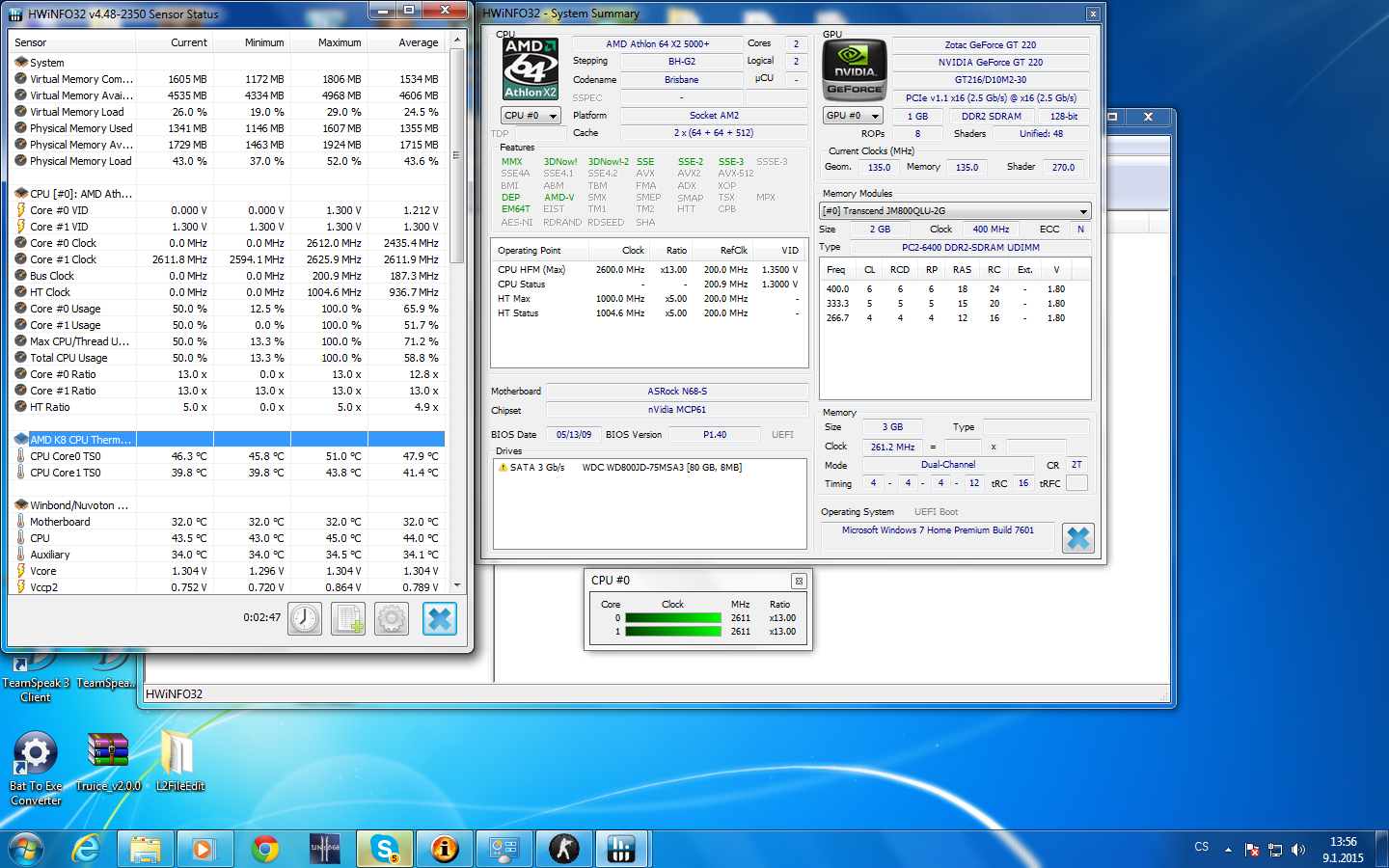

Změř teploty při hraní programem HW-Info

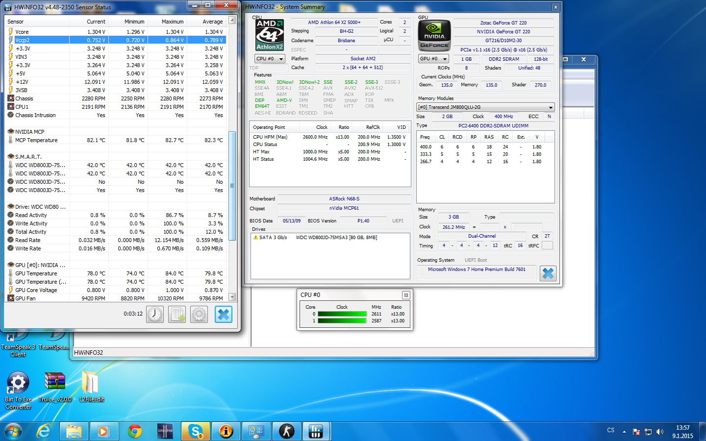

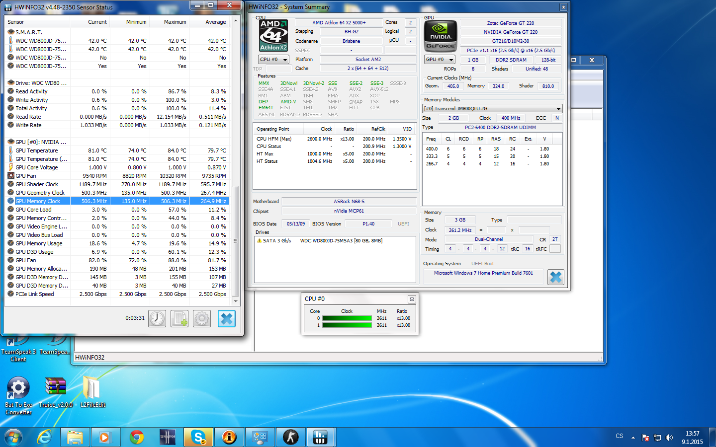

Zde dokládám výpis z programu HW-INFO je to rozdělená na 3 části dle prvního sloupce.Jedná se zatížení při hraní.

Příspěvekod guest » 09 led 2015 14:11
Přehřívá se to.
