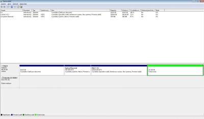

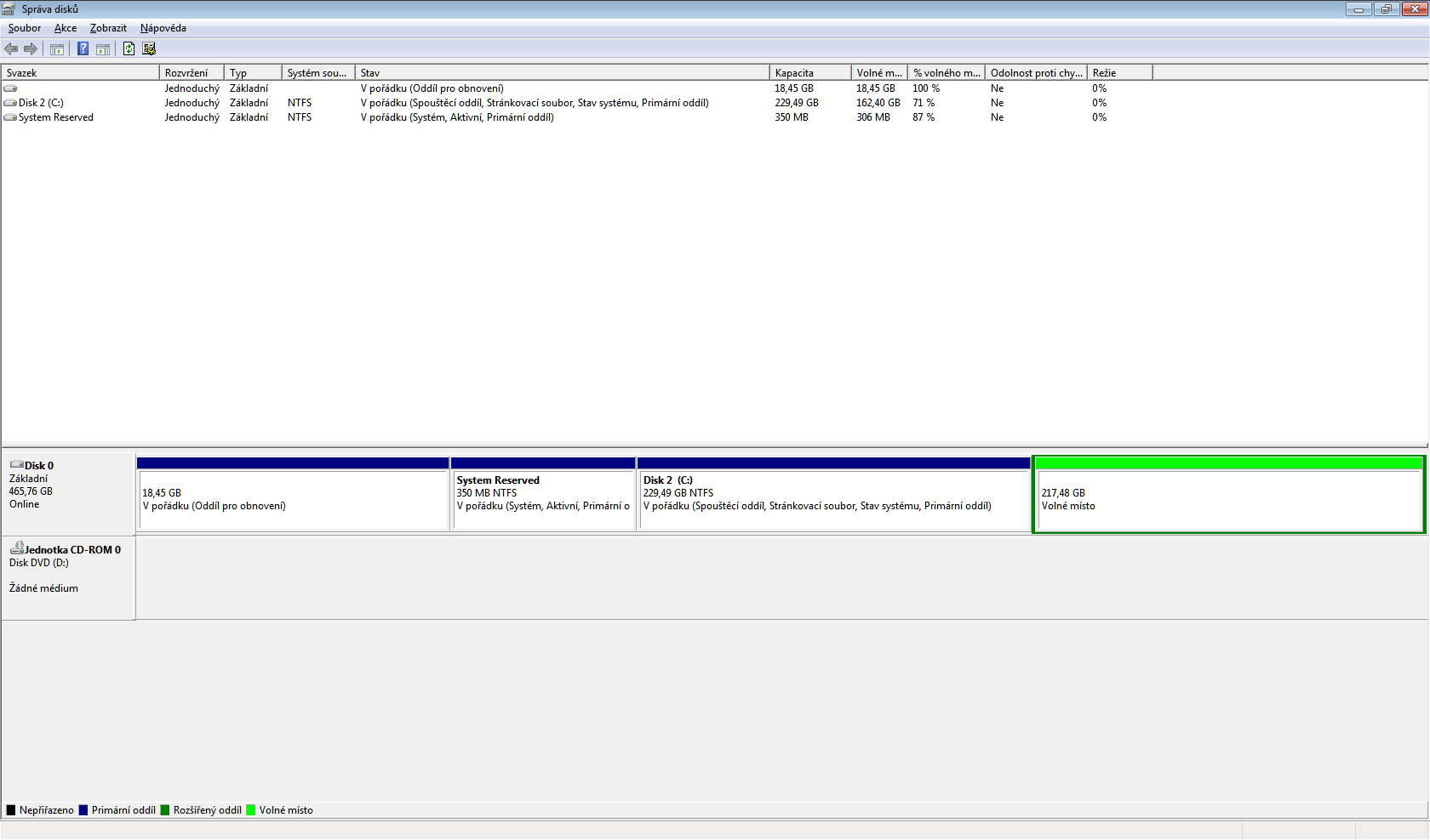

Dobrý večer, potřeboval bych, prosím, pomoci. Snažil jsem se zaktualizovat aplikaci Garmin express. Pořád mi hládila, že nelze stáhnout aktualizaci, tak jsem spustil CCleaner, abych promazal Cache a tak. Nechtěl se spustit. Tak jsem to zkusil po druhé a až za chvíli naběhly oba CC. Dal jsem promazat, trvalo to déle než obvykle (cca 30 sek). Zavřu a zkouším znovu aktualizaci GE, opět neúspěšně. Tak jsem se na to vybodl a jdu se podívat na druhý disk B:\ (mám C:\ systém a B:\ zbytek). Koukám a disk nikde! Tak zkusím restartovat PC a nic. Vlezu do správce disků a tam kde bývalo "béčko" je prázdné místo! Jako by tam nikdy disk nebyl, přitom tam byl ještě před 10 minutami. Šlo by nějak z toho volného místa (aspoň nějaká) data vytahat zpět? Zatím jsem zkusil Recuva a Undelete Navigator a to obnovuje jen z C:\...

dej sem Screen ze správce disků.

--- Doplnění předchozího příspěvku (12 Led 2015 05:31) ---
Tak jsem neodolal a přes noc to vytáhl TestDiskem na C:\. Vypadá to, že všechno a bez poškození. Takže znovu vytvořím ve volném místu disk a nahraju to zpět...
