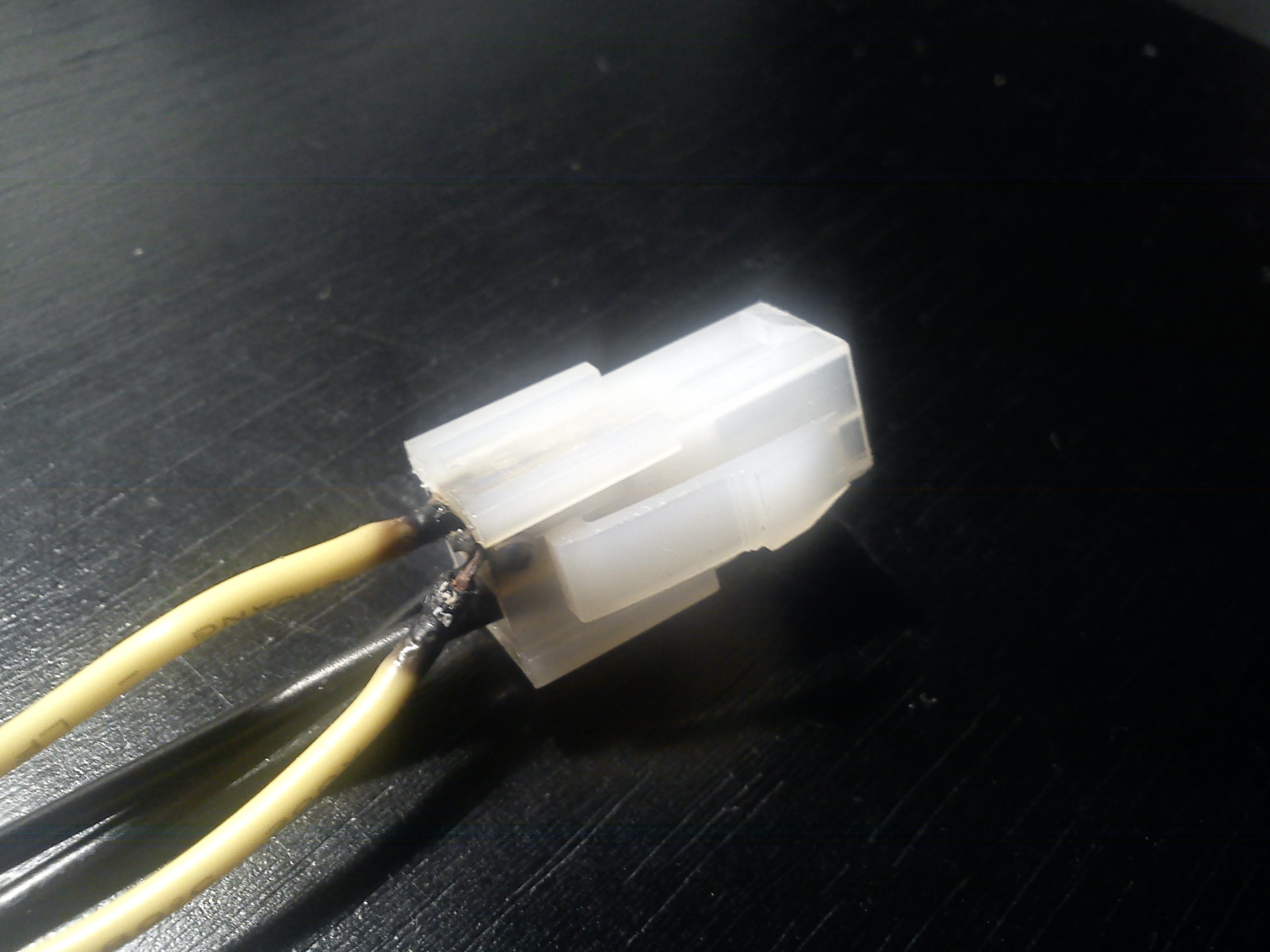

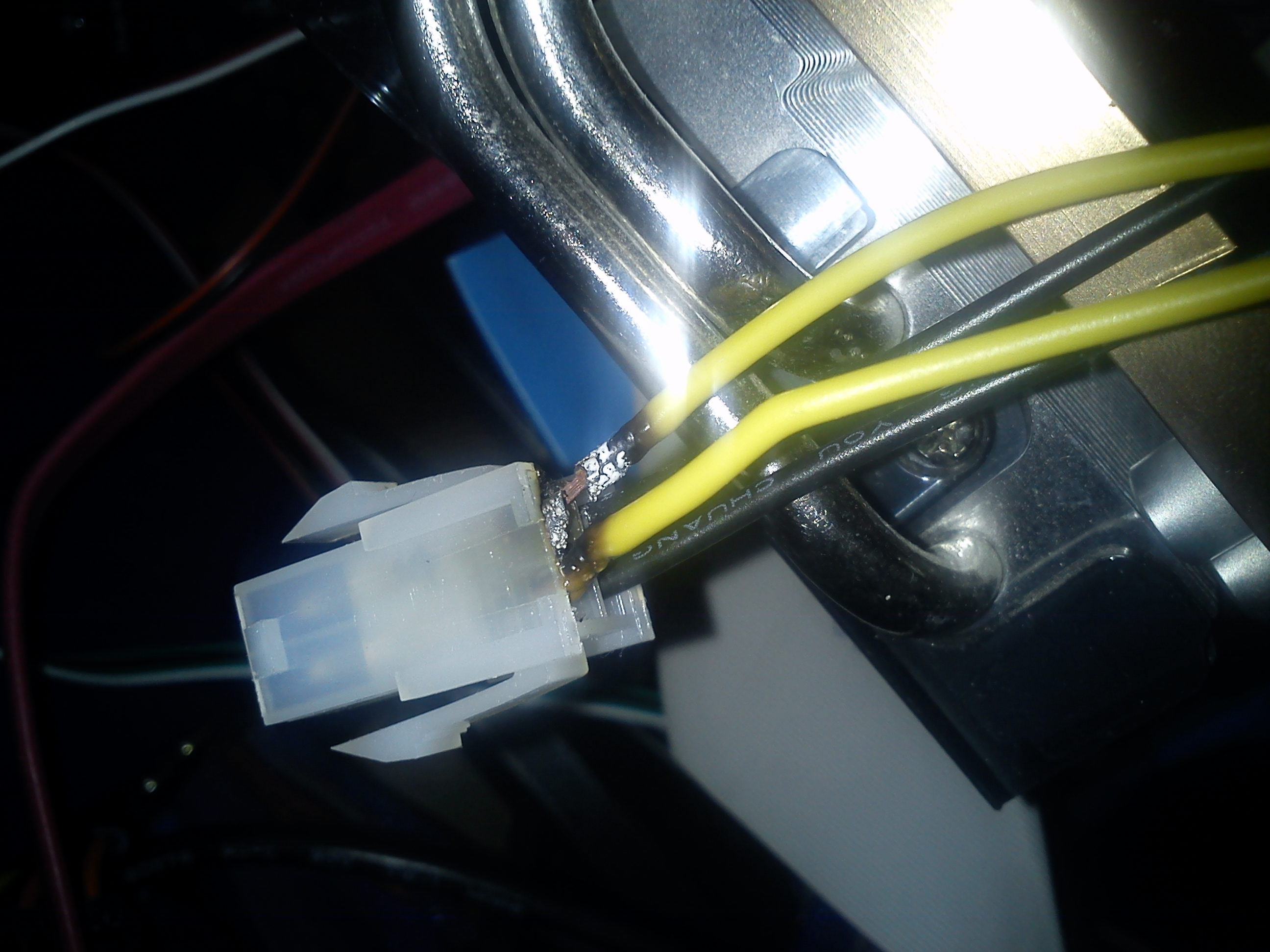

Před malou chvíli jsem narazil na mém PC na problém, a to zamrzání PC. Při zmačknutí restartu se nic nedělo, jen ventilátory. Začal jsem diagnostikou, hlavně HDD, zda jdou přečíst data. OK. Zamrzlo to i při RAMtestu, tak jsem mrknul do skříně a hle..prodlužka napájení viz odkaz, kde jsem před týdnem kupoval kvůli skříně : viewtopic.php?f=40&t=147691

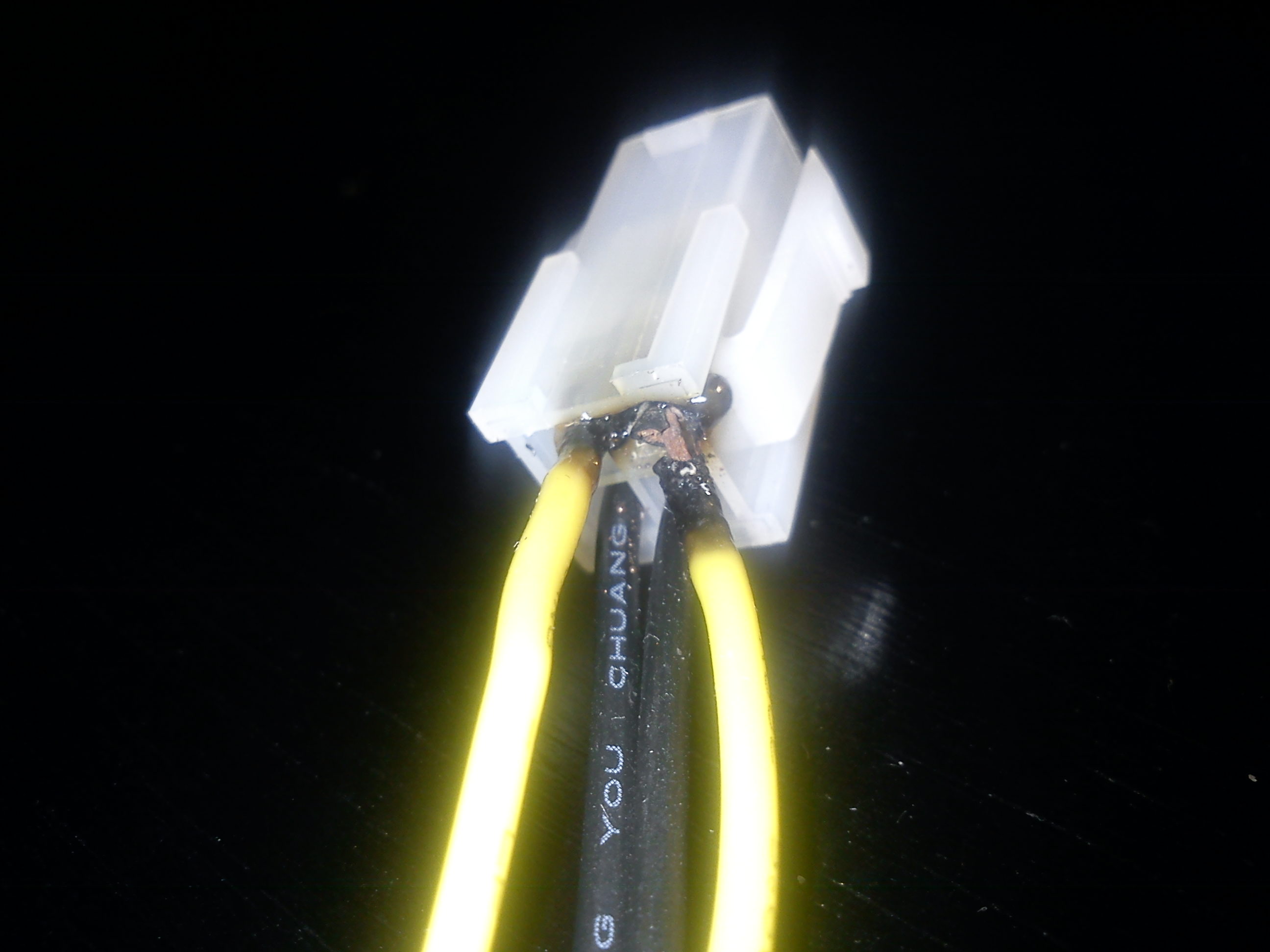

Vypálené jsou pouze 12V+ větve, zemnící jsou OK, konektor na kabelu od zdroje OK, konektor na MB OK, 24pin prodlužovací konektor OK. Pouze tyto dva 12V+.
Mám dvě otázky:
1.) Náhoda nebo je to určitě tímto ?
2.) Kabel odnesu na reklamaci, jenže jak vyřeším napájení ? Mám koupit stejný ? Mám doma oba kusy, tak si prodlužku mohu vyrobit. Prvně jsem ji kupovat nechtěl a radši jsem ji koupil...
--- Doplnění předchozího příspěvku (15 Led 2015 08:25) ---
Spíchnul jsem si aspoň pro test druhý kabel a funguje. Usuzuju, že při nabíhaní Win se CPU vytížil tak, že neměl dostatečné napětí a přestal reagovat. Už při koupi kabelu jsem se divil, že dráty jsou nezdravě tenké. Zajímalo by mne, jaký příkon je na ATX 4pinu. Hledal jsem, ale nic nenašel. Na zdroji je zmínka o 18A, což je 216W(taky jsou dráty výrazně tlustší než na prodlužce). Předpokládám, že je to max, jde ale zjistit hodnoty spotřeby daného CPU ? Mám IP D915

95W
Jestli kolísá vstupní napětí CPU fáze tak to zamrzat může. Koupil bych něco kvalitního http://www.alza.cz/akasa-redukce-napaje ... d79007.htm

Poškozeno toho může být více!

Tohle obecně se děje, pokud máš nedotáhlý konektor, kabel je navinutý v cívku, nebo teče moc proudu vodičem. Každopádně ani jedno z toho by nemělo být u takového výrobku možné, protože proudu tam asi moc neteče a smotaný na hodně závitů to taky 100% nemáš, takže buď moc tenký vodič, nebo špatně přidělaný kontakt ke drátku.

Takže TDP = příkon na 4pin. Redukci nejspíše koupím, pro jistotu.
Pic píše:Poškozeno toho může být více!
PC běží druhý den, žádný smrad ani rozteklé konektory. Zajímavé, že konektor od zdroje, který byl zasunut do tohoto vyhořelého, není bez známky poškození.
cervcek píše:takže buď moc tenký vodič, nebo špatně přidělaný kontakt ke drátku.
Pochopitelně vše bylo v pořádku (z mé strany co se týče montáže)
To neplatí až tak obecně, ale ty dvě čísla se o mnoho neliší. Intel udává TDP jako tepelný výkon u AMD je to pak maximální proud, který CPU může odebírat na továrním napětí a frekvenci v nejhorších tepelných podmínkách. Konkrétně u Northwoodu TDP je to jen doporučený bod, ale nesvědčí o maximálním výkonu, který může procesor vyzářit za nejhorších podmínek. U novějších generací má zase Intel TDP dost nadsazené...
Příhon na 4/8pinu u CPU měří v testech na extrahardware, tak se můžeš podívat.
...není bez známky poškození.
Tak je nebo není :D
Ono že to vypadá, že to není poškozené, ještě neznamená, že to poškozené není ;)

Vše z pohledu oka OK :D
ktomu TDP, něco takového jsem četl na wikipedii, no moudrý jsem z toho nebyl.

Obecně, ona účinnost procesoru není žádný sláva a tak se většina energie co mu dodáš přemění v teplo, rozdíl je akorát v tom, že AMD udává jako TDP, to co CPU může maximálně spotřebovat a Intel udává to, kolik může maximálně vyzářit, to je celé. Pokud si dobře pamatuji, tak PD915 má DTP 95W a typická spotřeba Pentií D (pokud si to pamatuju dobře, přecejenom už je to pár let a ten test nemohu dohledat) byla někde okolo 80W. Ona samotná spotřeba záleží taky na teplotě čipu atd...
