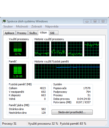

Re: HDD nenačítá dostatečně rychle
Přikládám snímek ze Správce.
Měl jsem to pauzlé, shozené na liště a 2 hod sem na PC nešáhl.
Mam otevřenou case a slyším jak Disk chroupe, a neni to občasný.
Vypadá to, že nemáš dostatek fyzické paměti. Pak logicky dochází ke zběsilému odkládání dat na disk, v rámci operací stránkování.
Většinu paměti používá ta hra?

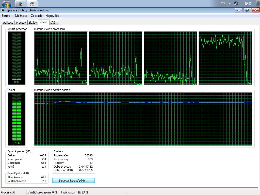

ježiš ty hraješ watch dogs se 4GB RAM?
MiliNess: Takže když dokoupim další 4GB modul tak by se to přestalo sekat ?
behavioralista: Protože někde píší, že se to dá hrát i se 4GB ?
To netuším. Možná ano. Jestli tam ale dochází k nějakému memory leaku, pak ti bude k prdu i 128GB.

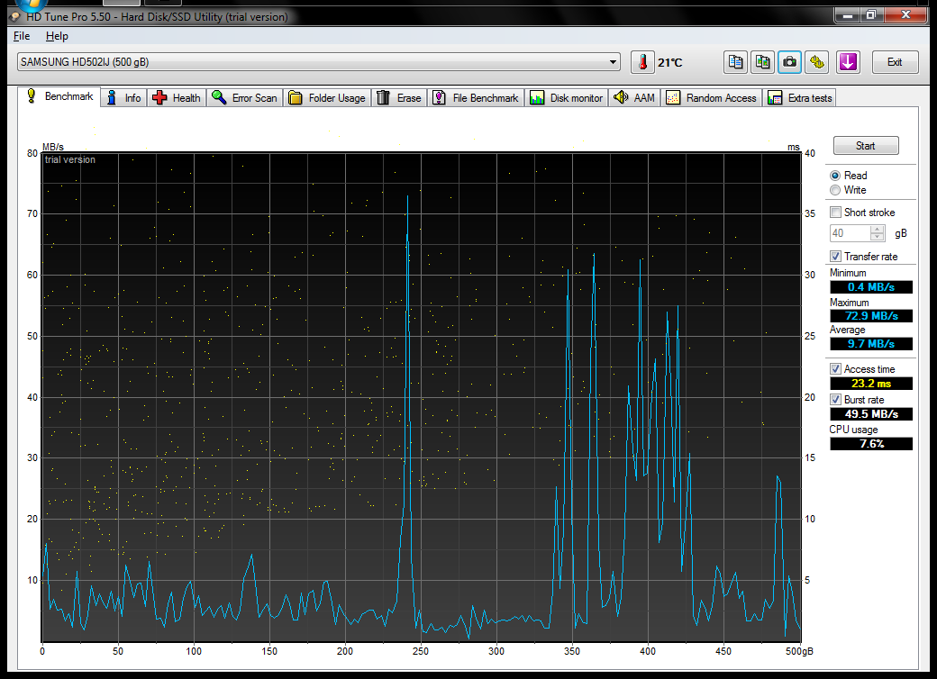

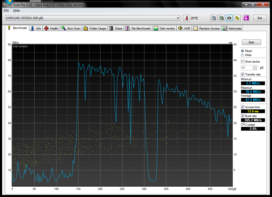

Otestuj disk HD Tune.
Test na můj disk
