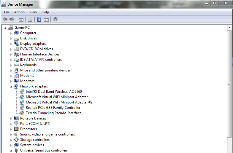

Dej sem screen ze správce zařízení rozkliknutý na síťových adaptérech.

zde vám posílám screen správce zařízení.
Omlouvám se ale windows mám v angličtině :)

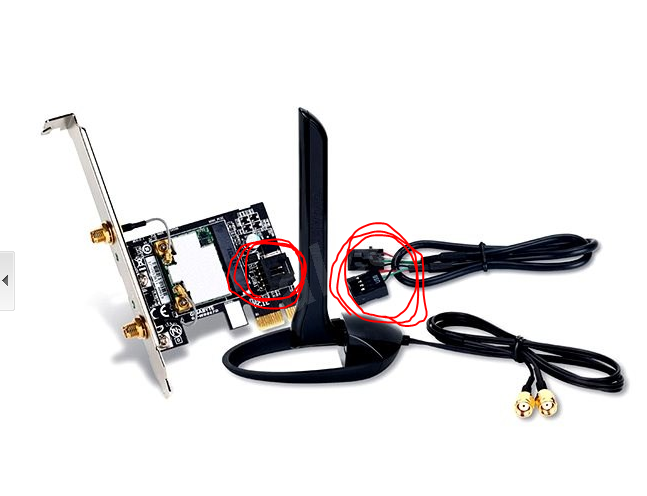

A měl bych otázku ohledně zapojení
na s. kartě je výstup pro f-usb, které jsem připojil k normálnímu usb vstupu na základní desce viz. obrázek
jestli nebude s tímto žádný problém

Bluetooth adaptér tam není. Postup instalace zde: http://download.gigabyte.eu/FileList/Ma ... 8-i%29.pdf
USB má být zapojeno do USB (možná, že přes něj probíhá BT komunikace).

Pokud jsi nezapojil ten přibalený usb káblík na základní desku do interního USB 2 poprtu, tak ten Bluwtooth se neaktivuje.
