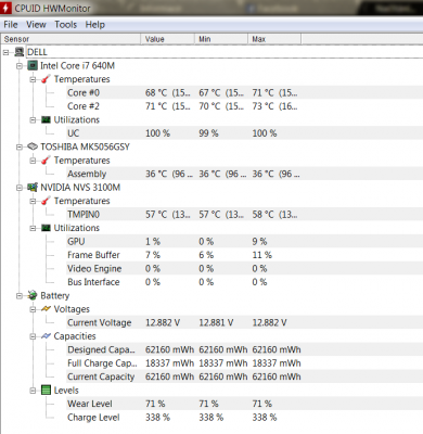

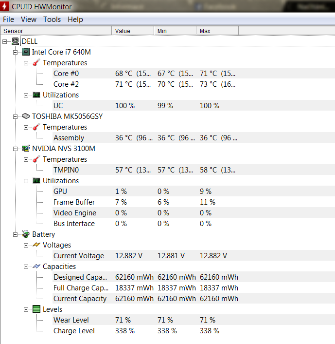

Jaké jsou teploty v zátěži? Dej sem screen z HW-monitoru při zátěži.

Tak tady to je... Měl jsem docela problém v tom stavu vůbec to hodit na web. :)

Jsou to teploty v zátěži? po jak dlouhé? v tu dobu (kdys měřil teploty) se už hra sekala?

Martab: Ano jsou to teploty v zátěži. Asi po 3 minutách.. Ano sekala. :)

A běželo to celou dobu co jsi hrál? ty teploty nejsou až tak vysoké, aby byl důvod k zásekům kvůli teplotě...

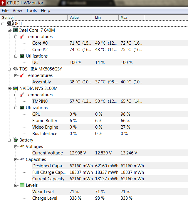

Aha já to nepochopil, myslel jsem že ten HWMonitor má být zaplý třeba jen na chviličku. Počkám až to začne zase sekat a hodím sem znovu screen po hraní. Díky.

Právě že jde o to, že HWmonitor zaznamená i ty max teploty v průběhu hraní, když běží na pozadí, a o ty max teploty jde :wink:

Tak tady je ten screen po hraní... Jinak si myslím že to je určitě teplotou protože jsem zkusil jak se to sekalo restartovat notebook a furt se to sekalo. Nechal sem ho půl hodiny vychladnout a zase jede jak má. Bojím se, že tímhle zapínáním a vypínáním o něj přijdu. Nevím co dělat dál. Mám ho i podloženej takže by měl proudit i vzduch pod notebookem.

Teploty vypadají být v pořádku, chlazení můžeš zkusit pročistit, ničemu to neublíží.
