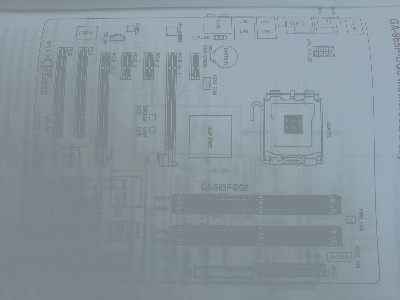

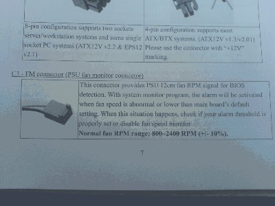

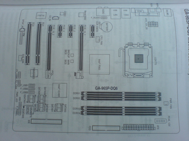

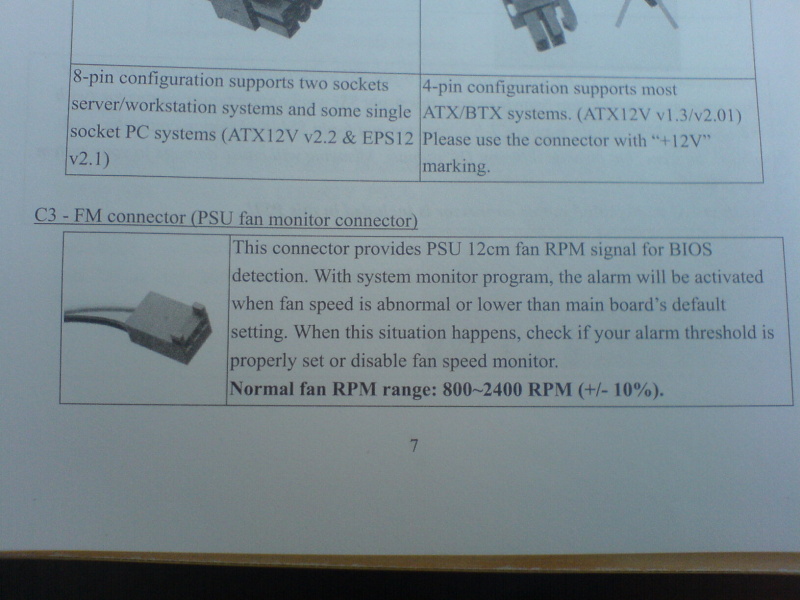

Koupil jsem zdroj od ENERMAXU Liberty a řeším kam napojit konektor od zdroje nevím k čemu to slouží.Možná na sledování otáček.Základní deska je GIGABYTE GA-965P-DQ6.A ještě jednu věc bych se chtěl optat jesli mám dobře napojenej ventilátor od CPU?.Připojil jsem ho na CPU FAN jak je na obrázku a vent.neběžel.Tak jsem ho dal na PWR FAN a je to v pořádku.Mám to dobře propojené nebo jsem udělal někde chybu.Ješte je tam SYS FAN to také nevím k čemu připojit.Děkuji M

chladič od CPU zapoj zpět na CPU_FAN a v BIOSu zapni PWM regulaci
chladič od zdroje zapoj do PWR_FAN

PWM je regulace otáček ventilátoru řízená MB
PWR_FAN je ventilátor ve zdroji...

v BIOSu je to PC health status->smart fan control method=auto
->smart fan mode=PWM
jinak PWM je pulse wave modulation .. pokud máš 4-pin na větráku od CPU chladič pak určitě zapni .. pokud máš 3 pin zapni mode voltage
