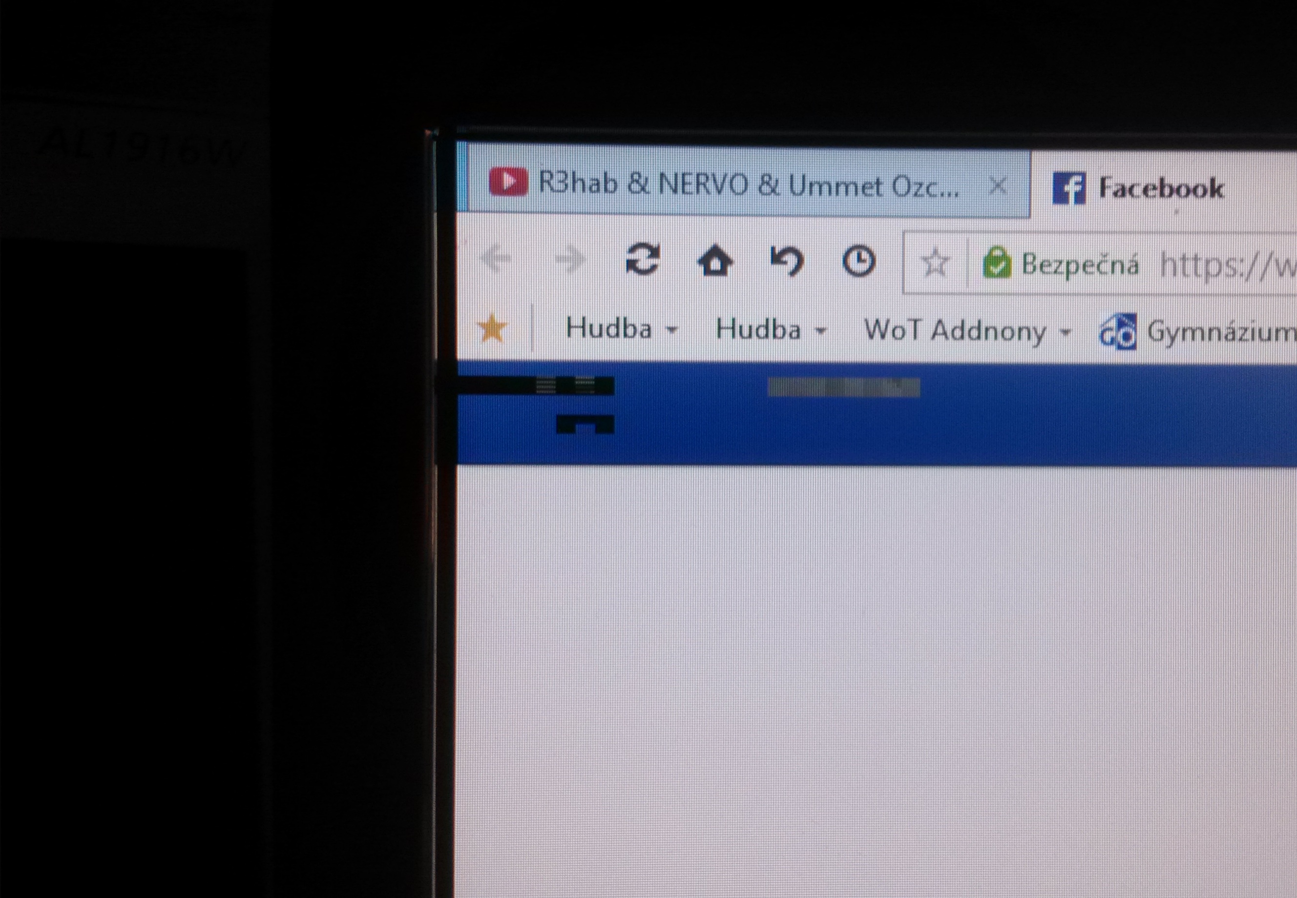

nedávno jsem byl nucen koupit novou GK, protože stará odešla a byly mi vráceny peníze. Koupil jsem po konzultaci s Martabem MSI 270X, když přišla zapojil jsem, zkusil jsem jeslti jede a utáhne ji zdroj a dal jsem reinstalovat windowsy. Přece jen nějakou dobu už tam byly, připojil jsem nový HW a říkal jsem si, že se pc občas kousne možná právě kvůli tomu, že jsem delší dobu reinstal nedělal. Po reinstalaci mi, ale přijde, že je něco špatně. Jako by sestavě chyběl výkon. Čekal jsem posun co se grafiky týče, ale jak v CSGO tak např. v LoL jsem na tom snad hůře než s původní HD7700, to samé systém, přijde mi, že často se zasekne otvírání okna, složky atd.
Moje podezření padá na desku, už delší dobu z ní nemám dobrý pocit, občas nejedou USB 3.0 porty, jako by chybělo napětí, ale to jsem nějak neřešil a ted tohle. Ačkoli je zvlášní, že kdyby to bylo deskou a mně uznali reklamaci grafiky, která se mohla zničit třeba díky nějaké chybě na desce ? Na druhou stranu, nejsem si zcela jistý, že ta grafika byla vůbec někde, protože porušili 30 dní, které mají na tu reklamaci a když jsem tam 31. den volal tak mi bylo po chvíli kdy operátorka mluvila s technikem řečeno, že mi vrátí peníze. Tudíž, to že to dřív bylo čistě grafikou se říct nedá no.
Když odešla grafika dal jsem do sestavy starou HD4850. S tou se občas stalo, že zčernal obraz a vyskočilo okno, že ovladač přestal pracovat. Asi dvakrát jsem dostal BSOD, ale veděl jsem, že je to pár dní, které zbývají k tomu, aby se vyřešil problém s GK, že jsem tomu nevěnoval moc pozornost. Doufal jsem, že to nová GK vyřeší, bohužel. Jak už jsem psal jako bych vůbec nejel na ni, ale tak na její 1/3. Nejvíc mě ovšem zarazilo tohle (screen v příloze), přesně tohle začala dělat v obraze stará GK. Teď mám strach jestli nemůže být nějak vadná MB a nějak neničí grafiky. Teď nevím jestli raději pc nepoužívat nebo jak, nerad bych novou GK zničil.
Už si opravdu nevím rady, párkrát jsem slyšel, že druhý monitor nějak výrazně zatěžoval grafiku atd, ale po jeho odpojení problém neustavá. Nemáte nějaký nápad čím by to mohlo být ? Jaký test udělat ? Už jsem z toho zoufalý, celý prosinec jsem byl defacto bez GK a hned v lednu je tu problém zase :/

Nenapadlo te tu grafiku otestovat nejakym programem na mereni vykonu (benchmarkem) a porovnat vysledkem s nekym kdo ma stejnou kartu? Treba zde na foru! viewtopic.php?f=94&t=108753
Vyzkousej provoz na iGPU v procesoru. Pokud graficka karta dela artefakty tak je velka pravdebodobnost, ze je uz mrtva.
Pokud to neni souhra nahod a ty grafiky opravdu nejsou vadne tak me napada kolisani napeti na 12V vetvi z toho nekvalitniho zdroje.

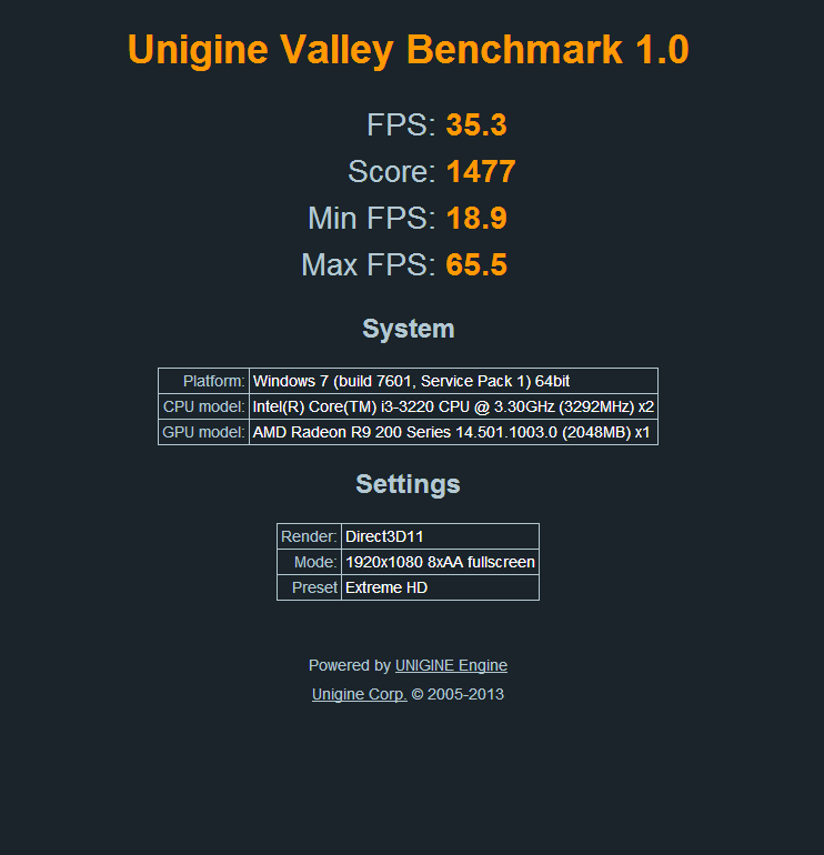

Udělal jsem ten test, výsledek je skoro stejný jako mají ostatní viz. download/file.php?id=42734&mode=view, ještě kdyžtak zítra zkusím nějaký co tu dával Clorky a měl by být novější.
Pc sestava : CPU Intel Core i5 6500 3,2Ghz | MB : MSI B150 PC MATE | GPU : MSI R9 280 3GB | RAM: 16GB Kingston HyperX Fury 2133hz | HDD: Seagate Baracuda 7200.14 1TB | Zdroj: Enermax NAXN ENP450AGT 450W | Case: CoolerMaster Elite 370
Re: Slabý výkon po reinstalaci Windows.
Grafika podava bezchybny vykon. Byli pocas testu nejake artefakty?

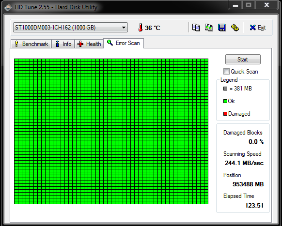

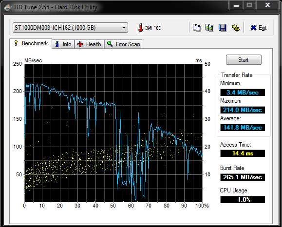

Udělej 2b, e, f
dostal jsem se až teď domů, hned jdu na, snad za chvíli hodím výsledky :)
Jinak fragmenty během testu nebyly, byly pouze ty co jsem fotil a možná v rozmezí 10 minut ještě jednou dvakrát, ale od té doby nic.

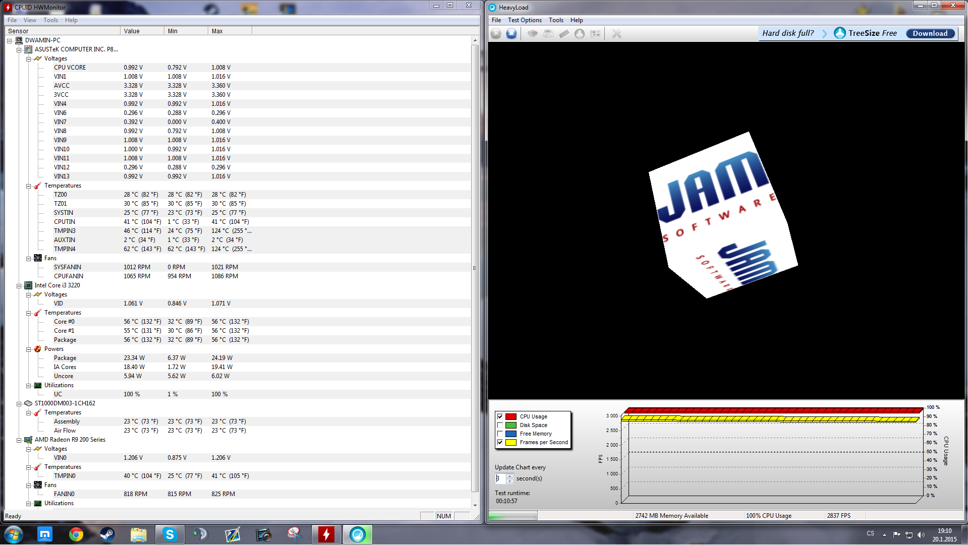

Tady přikládám tepoloty po 11 minutách spuštěného Heavyloadu.

--- Doplnění předchozího příspěvku (20 Led 2015 18:20) ---

Ten disk je jakýsi podivný. Zkus udělat nějaký diskový benchmark, např. v HD Tune.
Kolem osmé se snad konečně dostanu domů, takže zkusím ten benchmark :) Navečer hodím výsledky. Jinak co se týče disku, nikdy jsem s ním problém neměl, ale občas mi to při stahování na Steamu hodilo hlášku "Disk busy to write", ale nevěděl jsem jak to má Steam propracované jeslti to není třeba jen, že se sehnul download nebo tak, ale mohlo by to taky něco značit ?

--- Doplnění předchozího příspěvku (21 Led 2015 21:14) ---
Mám takový pocit, ačkoli vidím vysledek toho testu poprvé, že je asi problém na světě no. Škoda, že záruka disku vypršela před měsícem... ale třeba se pletu.
Jinak spustil jsem ještě error scan, tím asi nic nepokazím, tak za hodinku by to snad mohlo být, jeslti to teda k něčemu bude :)
--- Doplnění předchozího příspěvku (21 Led 2015 23:16) ---
Alespoň error scan dopadl dobře, ale to asi moc nevyřeší no :/
