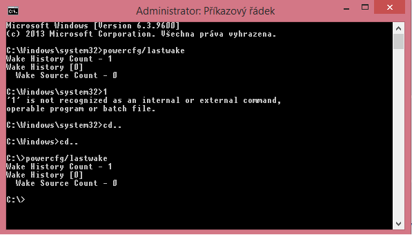

tak dlouho byl pokoj. Přestěhoval jsem si počítač do obýváku a objevila se jiná věc. Po určité době se mi sama probouzí klávesnice a svítí. Zakázal jsem napětí v USB po vypnutí a pořád stejné.
Dnes jsem pc dal do hibernace a opět přijdu domů a pc zaplej. Zkoušel jsem ten příkaz v příkazovém řádku a píše to tohle.

Systém netuší, co ho probralo.
Ve správci zařízení, ve Vlastnostech-řízení spotřeby, zakaž u myši, klávesnice a síťového adaptéru, možnost probouzet počítač.
V rozšířených možnostech napájení také zakaž probouzení pomocí časovačů.

Re: Probouzení z hibernace
Vše jsem nastavil a uvidíme. U myši a klávesnice jsem měl zaplé to probouzení. Zatím díky
