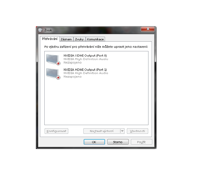

Edit: Šel jsem do Ovládacích panelů -> zvuk a je tam NVIDIA HDMI Output (Port 0) , NVIDIA HDMI Output (Port 1) Nepřipojeno.

Tak tam to zmen na Realtek HD Audio.
Labuz
Příspěvky: 6
Registrován: červen 14
Re: Problém s integrovanou zvukovou kartou.
Příspěvekod Labuz » 21 led 2015 13:35
Obavám se ,že tak snadné to nebude viz příloha.
