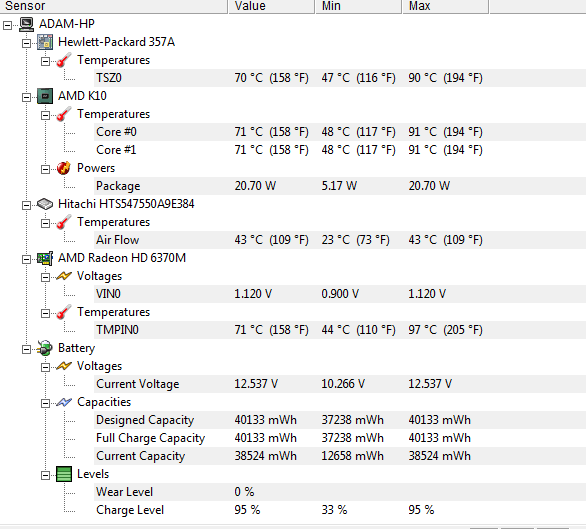

potřebuju poradit. Poslední dobou se potýkám s vysokými teplotami notebooku. Před vysátím větráčků to bylo tak cca 71´C (sry zapomněl jsem screen), a po vysátí je to stále moc viz screen. Nevím co ještě, napadlo mě vyfoukat to stlačeným vzduchem, ale ten bych si musel pořídit(ve městě nemáme elektro), takže neřeknu hned výsledek.
Screen jsem pořídil cca 5 minut po nastartování.
Prozatím díky.

Ty teploty jsou naprosto normální, ale postrádám teploty pod zatížením. Teprve ty jsou schopné o něčem vypovědět.

Ahoj.Ty teploty jsou úplně normální a 71 stupňů je na notebook s AMD ještě málo bych řekl.

Jen tak ze srandy jsem zapl WoWko na Medium hrál jsem 15 min a teploty šly na 64´C... Řeknu pak po delším hraní....

Skoro bych řekl, že Ti ten HW Monitor ukazuje špatně, protože ty teploty jsou až překvapivě nízké.

Tak nic. Jen si takhle brouzdám po internetu a najednou cítím na pravé ruce žár. A HW monitor říká 76´C...
Po cca hodině střední zátěže sledování zpráv na novinkách + stahování na pozadí...

To máš ještě dobrý moje CPU v NTB při zátěži dosahuje až 125°C.
Co jsem studoval moje CPU, tak jeho pracovní teplota je napsáno kolem 105°C, to mám +- teď co jsem jen na internetu.

Jedine co s tim muzes udelat je rozdelat notebook a prepastovat. Nic vic s tim nezmuzes (jestli teda jeste neni v zaruce).

Je v záruce, ale už mám domluveno v servisu záruční rozebrání, vyčištění a složení :D
Btw. screen je z hodiny hraní WoWka ,min. hodnota je zapnutý počítač a ta max. je v průběhu hraní, řekl bych že můj CPU má provozní teplotu okolo 60´C... i když na stránkách HPček je 35´C :D No nic nechám ho vyčistit... A můžu se zeptat jak funguje u notebooků přepastování? Na stolním PC bych to zvládnul, ale na notebooku... asi to necháme na servis...

Já nevidím problém ani s 97°C (grafika), je to AMD, od toho méně nečekej! Aspoň si uvědomíš do budoucna co sis to kupoval.. tady se pak lidi hádaj že AMD ani trošku netopí a pak to tu vidíme, každej druhej vlastník si tu stěžuje.
35°C provozní teplota je naprostá blbost. Natož u AMD..
buď rád že to nemáš u aceru, spousta lidí u aceru má nad 115°C.. a za 2 roky to odejde..

Já si nestěžuju, jenom mi jde o to že mi málem shořel ubrus :D a taky že se mi občas sám vypne... No nic, čekám zlepšení... protože když jsem ho koupil tolik nevařil...

Projevuje se to po cca 6 měsících.. To vypínání omezíš jedině podložkou, nebo vyčištěním nebo změnit maximální teplotu, ale tim tuším ztratíš záruku.
