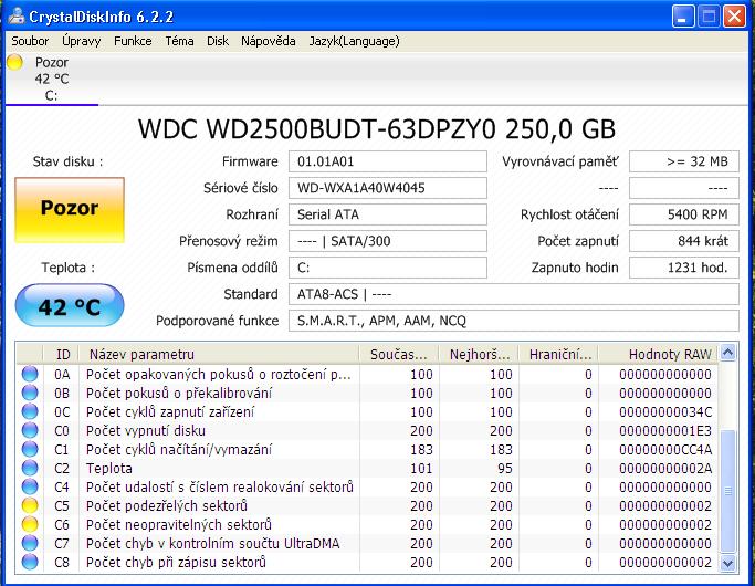

Zdravím, koupil jsem přes bazar notebook HP compaq nx6310 a mrknul jsem se do crystaldiskinfo. Vypadlo na mě, že jsou špatné některé sektory tak bych chtěl vědět v jakým stavu je hdd. Přikládám screen, díky. :)

Ten screen není celý, vlož sem log z CDI pomocí Úpravy - Kopírovat.
I tak lze ale říci, že ten HDD i přesto, že má málo naběháno, má své nejlepší časy za sebou. Další po shlédnutí logu.

Jinak momentálně mám teplotu 44°C, ale dělám defragmentaci jinak je teplota nižší..

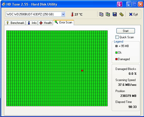

Udělej v HDTune Error Scan (zruš zatržítko u Quick scan). Pokud se objeví byť jen jeden červený čtvereč, zazálohuj a určitě nepoužívej dále pro systém, data, důležité operace apod.
V logu z CDI jsou nevyhovující atributy C5 a C6, atributy C1 a C8 ukazují na lehce zhoršeno mechanickou kondici disku.
Re: V jakém stavu je HDD?
Tak jsem provedl test v HDtune, je tam poškození - jedna kostička, přikládám screen a chci se zeptat zda-li je v tak hrozném stavu a tím pádem mohu přijít o data...
Zkus udělat ještě benchmark. Riziko ztráty dat tu určitě je.

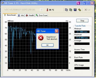

Dobře, jdu na to
--- Doplnění předchozího příspěvku (30 Led 2015 20:17) ---
Tohle se mi tam objevilo :/
RAM: 6gb DDR2 1066mhz
šlo by nějakým programem ty sektory vyřadit/opravit?
Nešlo, ten disk už není spolehlivý. Sice je něco jako HDD regenerátor, ale tomu nevěřím.
- adavyp
- člen BSOD týmu
- Příspěvky: 4631
- Registrován: srpen 12
- Bydliště: Brno-venkov
Zbývá zálohovat a rozloučit se.
