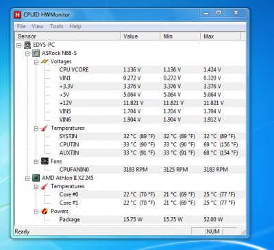

Ahoj prostě cca po 5 minutách se sám vypne mám screen s hw monitoru tak mrkněte a kdyžtak mi poraďte
Parametry
zdroj eurocase 350 w (nový starý asi 5 dní)
ram: 2 gb
procík:amd athlon x2
deska:as rock n 68 s
vše je dobře zapojené a vyčištěné a kondenzátory na desce jsou taky v poho tak nevím čím to může být a měnil jsem i ramky a dělá to to samý.Pasta na procesoru je čerstvě nanesená prostě vše ok.Jsem s toho už v lese

Koukni do Biosu jak je nastavena tepelná ochrana CPU. 69 už může být důvod k vypnutí. Snad si starou pastu odstranil a nanesl slabou vrstvičku nové.
Ten zdroj je šrot a ruku bych za něho do ohně nedal. Vrátil bych ho a koupil kvalitní.

Mám záručák ale nvm jestli by mi vrátili cash,ale zase je nový tak by to zdrojem být nemělo a navíc když jsem zkoušel reinstall os tak pc běžel 20 minut a možná i víc,zkusím nastavit ty teploty a kdyžtak napíšu. Díky
--- Doplnění předchozího příspěvku (30 Led 2015 16:54) ---
takže po nastavení teplot se děje pořád to samé,pc se vypíná i zapíná a to kdykoliv po pěti nebo i deseti minutách,nevím co s zím nikdy tohle nedělal a jemi to divné,asi koupím novou desku
