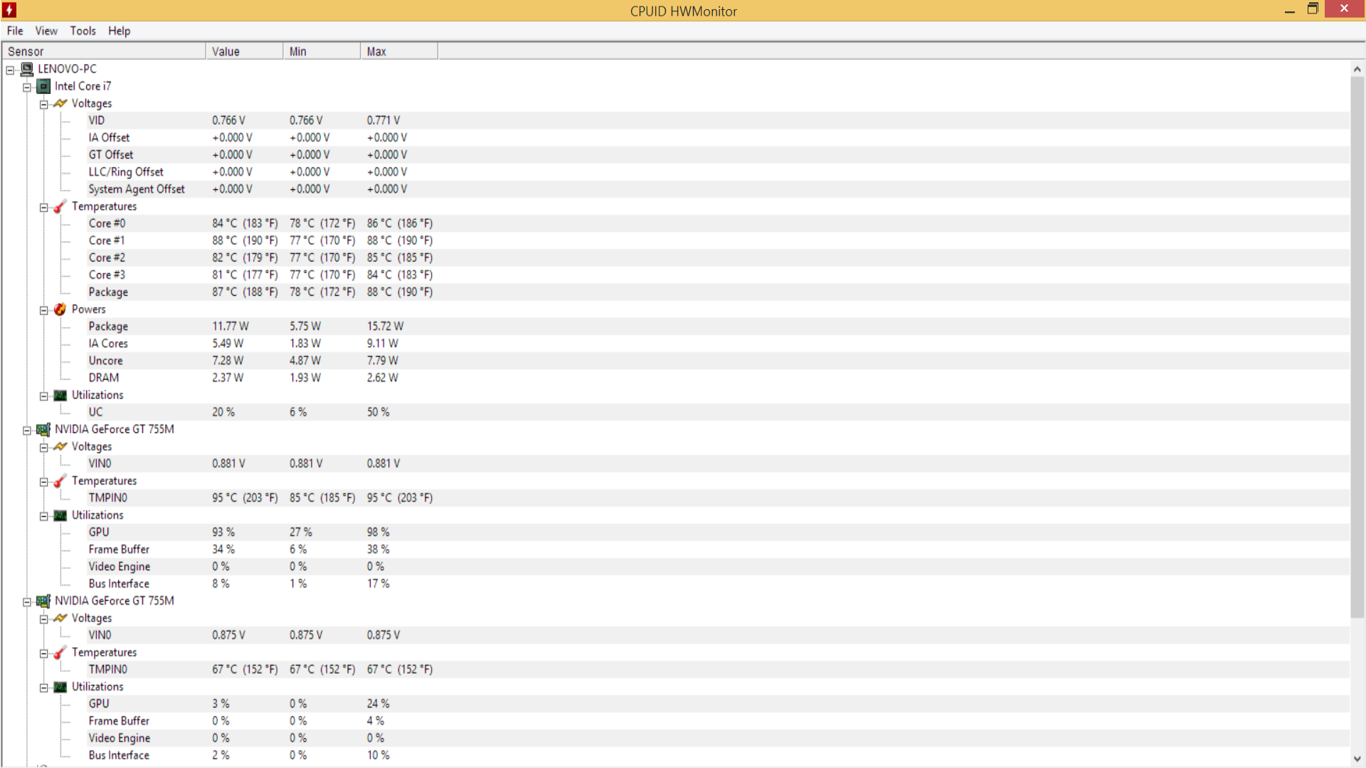

Dobrý den, grafiku jsem vypínal v ovládacím panelu NVIDIA. Tady přikládám teploty z HWmonitoru.

Ty teploty jsou sakra velký. Chce to pročistit pořádně.

Známý měl ten samý problém, taky se mu ze dne na den změnil výkon jeho notebooku, tak jsem se mu kouknul na teploty a hele GK měla kolem 85 stupňů, dokonce se mu notebook vypínal při hraní.
Tak jsem notebook vyčistil od prachu a koupil mu kvalitní chladící podložku a byl pokoj :)

Zajímavý je že jedna má 95°C a druhá 67°C, tu druhou jsi v tu dobu nepoužíval? Muj noťas má teplotu grafiky cca 65°C při zátěži, možná se ti přehřívá jen jedna
67°C bez zátěže to by bylo taky hodně.

Ty grafiky mají doddělené chlazení, jedna má samostatně a druhá má společně s CPU, pokud se nepletu, proto rozdílná teplota.

Aha. tak jsem zase chytřejší :D Každopádně bude nutné to pročistit, protože 95°C je prostě hodně.

Ano, je to hodně, nicméně to ještě není teplota, která by měla způsobovat velké propady výkonu, ale pročištění tomu jenom prospěje.
