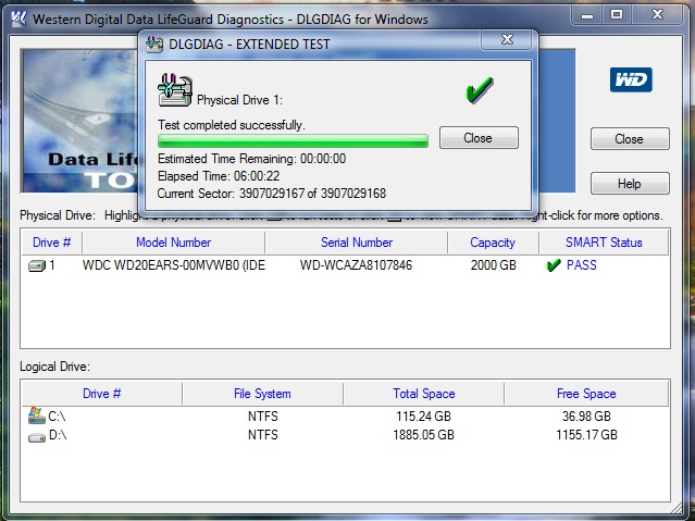

Mam problemy s HDD diskom, teda aspon si myslim ze to je iba chybou HDD. V pc mam jeden disk na ktorom mam windows a aj data. Problem je v tom, ze pocitac mi bud zapne, alebo mi napise ze nema od kial bootovat windows. Ked mi to napise tak idem do biosu a tam dokonca ani neukazuje ten disk ze je pripojeny. Je to velmi divne pretoze ked sa mi pocitac podari zapnut, nevidno nic take, ze by disk zle fungoval, ani sa mi nestava ze by sa sam vypol alebo daco podobne. Proste ide do kym nevypnem pocitac bez problemov. Zvuk HDD sa nezmenil vobec. V pc mam aj CD-ROMku a tu ukazuje vzdy aj v biose takze v zakladovke problem nie je. Skusal som disk prepojit aj do ineho portu ale aj tak to neslo. Disk som aj skontroloval v programe od jeho vyrobcu WDdiag a vysledok:
Najde sa niekto kto by vedel co stym je?

Jak je starý HDD a PC? Jaké je celá konfigurace PC? Stáhni si CrystalDiskInfo a vlož sem Log disku.

Obavam se ze je vadna elektronika disku, jak je u WD Green jiz dobrym zvykem..........
Konkretne tenhle problem se objevuje prilis casto a pouze u zelenych westernu.

Viděl bych to na řadič nebo na elektroniku HDD, vzhledem k tomu, že je to Green, tipoval bych také tu elektroniku...

skusim ho asi zaniest do servisu, ale este skusim predtym vymenit kable s cdromkou
