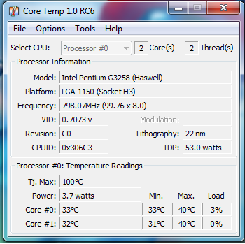

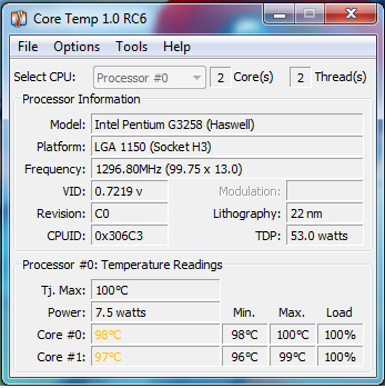

zoker1456
Příspěvky: 6
Registrován: únor 15
Re: Jak si udržet FPS na 60
Příspěvekod zoker1456 » 06 úno 2015 16:47
Asi průser co ? Co s tím ?

satik
Příspěvky: 3509
Registrován: leden 15
Bydliště: Krkonoše
Příspěvekod satik » 06 úno 2015 16:54
Tenhle procak by nemel lizt pres cca 70, mas tam mozna blbe chladic.

zoker1456
Příspěvky: 6
Příspěvekod zoker1456 » 06 úno 2015 17:01
Ne nebyla chyba byla ve mě :) špatně nasazenej chladič .
--- Doplnění předchozího příspěvku (06 Úno 2015 17:07) ---
už vše jede normálně. pořád jsem myslel že to bude grafickou kartou a pořád jsem zkoumal ji ale na procesor jsem úplně zapomenul. Díky za pomoc.
