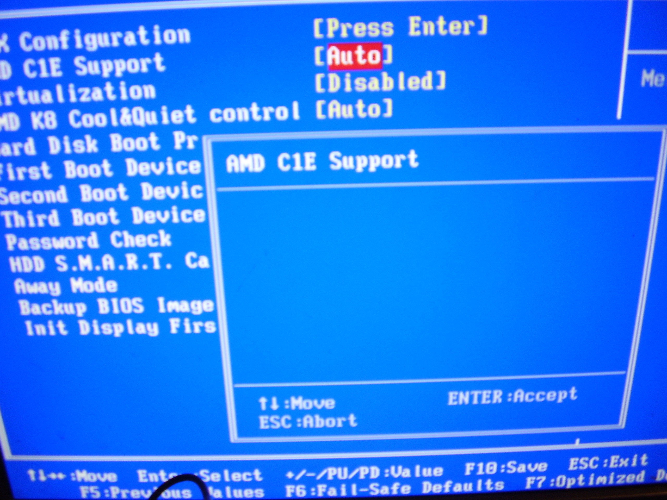

Navíc přidávám obrázky, které mi milionkrát vyskočí a poté se dostanu do OS a obrázky z BIOSU.

Před chvílí opět po nespočetném restartování, vypínání a reset CMOS pojistkou na zdroji jsem se dostal do Windows. Tak jak je po zapnutí jsem ho nechal běžet a doteď nezamrzl, asi 3hodiny +/-. Zapl jsem scan v Malwarebytes a pustil Warcraft 3 pro zátež, uvidíme, jestli zamrzne.
Využití: paměti 1,8-2GB; procesoru 1GHz-3GHz; disku 90-100%
+++++0
+++++2

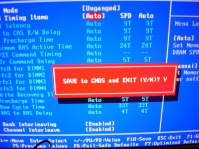

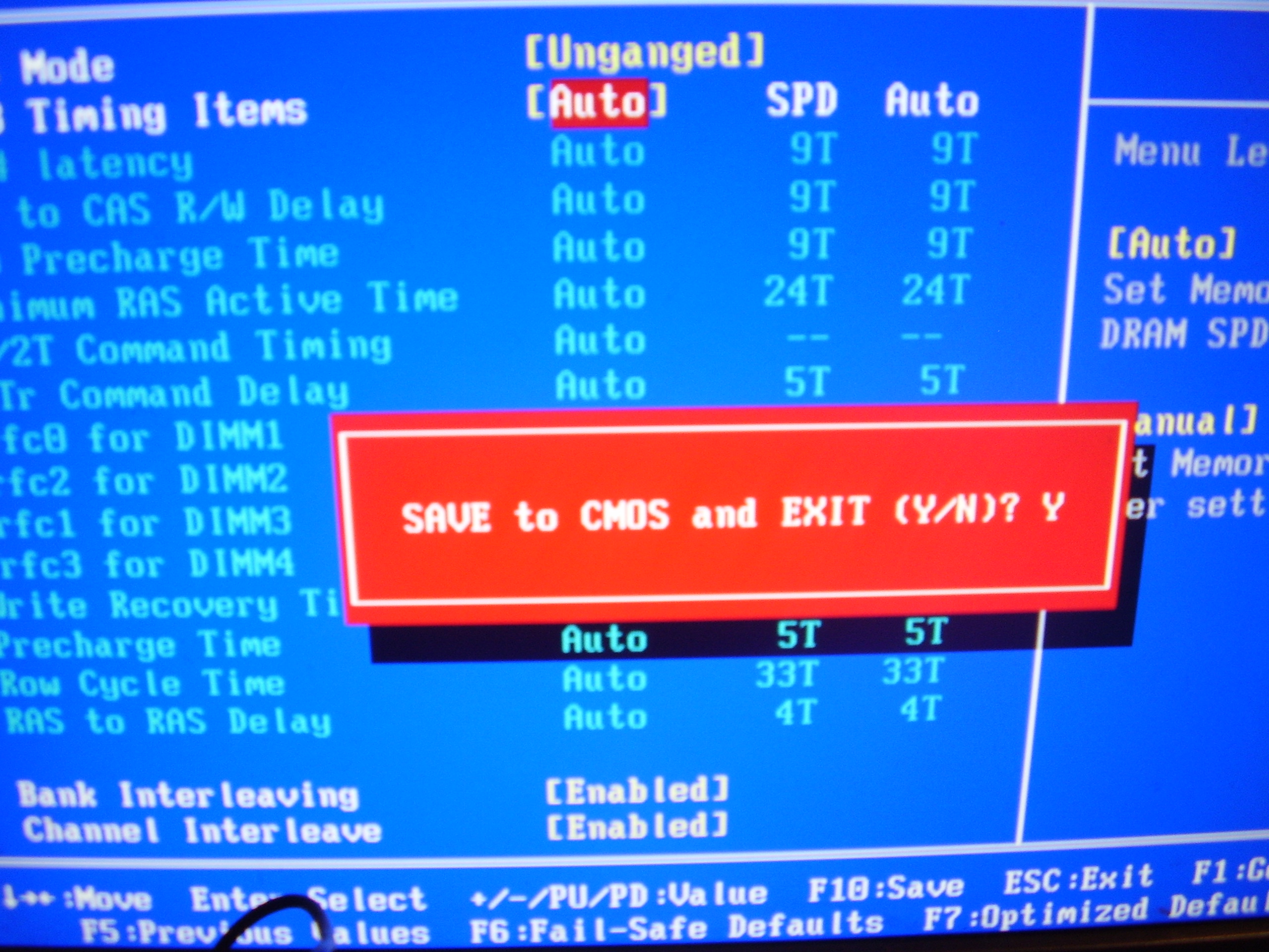

Tak něco přes půl hodiny a pc opět zamrzl. Přehodil jsem paměť ze třetího slotu do druhého, v BIOSu nastavil GANGED MODE a zvýšil napětí pamětí asi na 1,700V a OS se mi podaří spustit o mnoho rychleji, někdy hned napoprvní. Nyní když najede OS, při přihlašování restartuju OS, tak naběhne také skoro pokaždé napoprvní nebo na další manuální restart po zamrzlé obrazovce - Probíhá příprava automatické opravy, nebo zamrzlé černé obrazovky. Skusím zas něco pustit a zjistit jestli, tak za jak dlouho zamrzne.
/////1
/////2
při slabém využívání pc snad ani nezamrzne, jiná je když se spustí třeba ten Warcraft 3, celkem starý na tuto sestavu - zamrzne do půl hodiny hry, po reset CMOS opět dialog (po spuštění) - nelze bootovat - paměť přetaktována a opět začarovaný kruh - po tisícém nastavení taktování RAM a milióntém restartování/vypínání se zas dostanu do Windows jakoby se nic předtím neudálo, ale nesmím PC zatěžovat pokud nechci aby zamrzl....
+++++0
+++++3
Už su z teho ma***, pořád dokola v začarovaném kruhu. Teď jsem našel kompatibilitu RAM s 880GM-UD2H, zajímalo by mě, kde vůbec nějakou z toho seznamu seženu v naší malé republice a za kolik....Jestli víte, dejte vědět, pokud si myslíte že to je ramkama.
+++++0
+++++4
Myslím že to bylo zrovna tady na fóru, co jsem v popisu sestavy viděl GA-880GM-UD2H + 2x/2GB KingMax 1333MHz, dnes vyskouším spustit s
+++++0
+++++5
Dnes vyskouším spustit s jiným zdrojem a RAM (nejspíš) Zalman 2x/2GB (??MHz) a taky skusím HDD z notebooku a jeden z Intelové sestavy

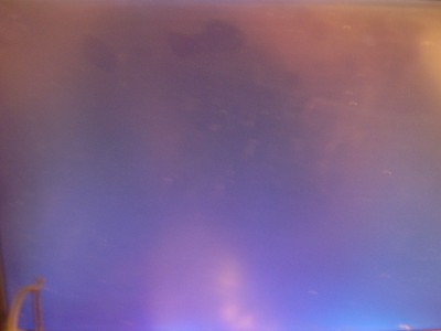

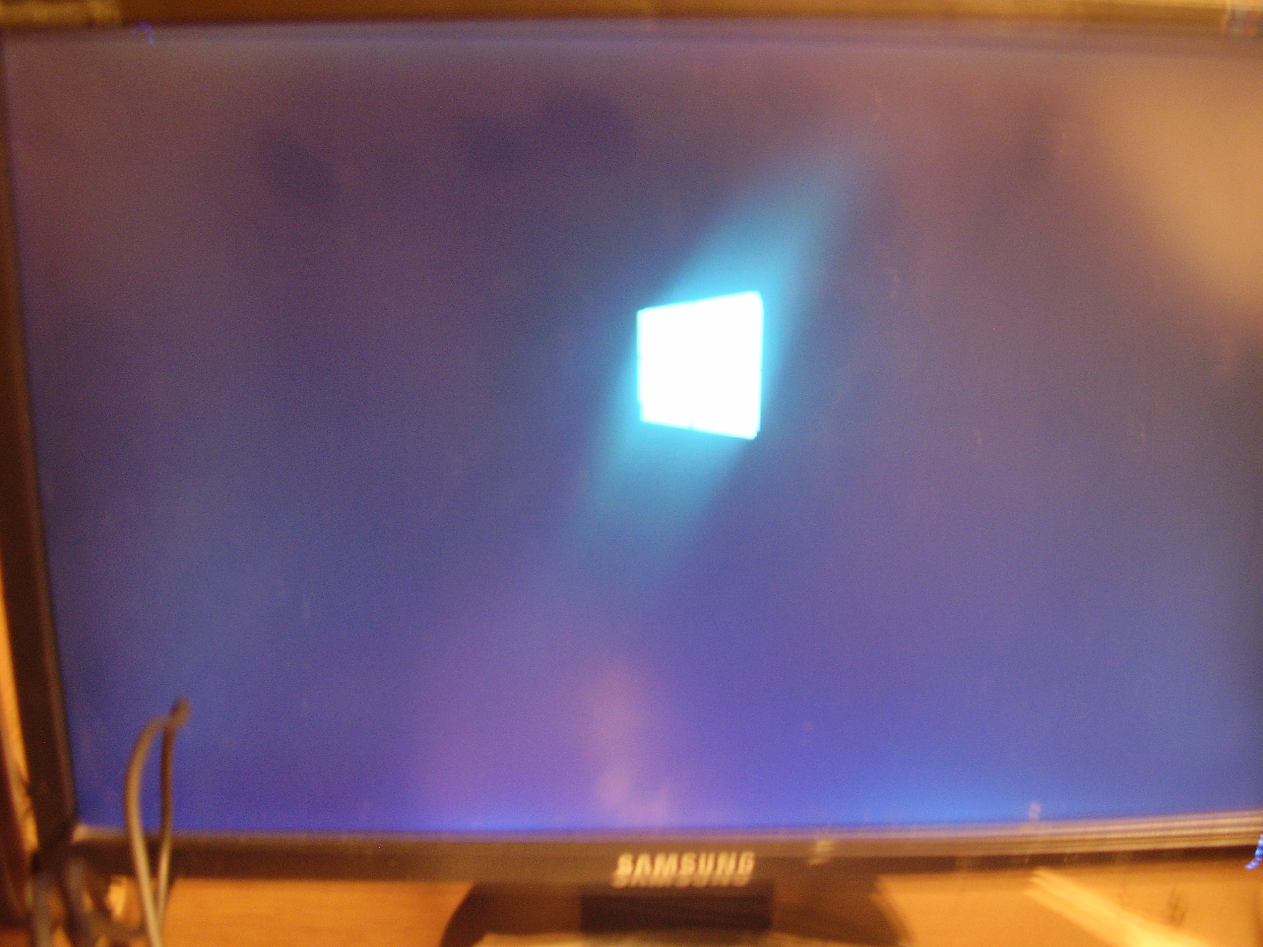

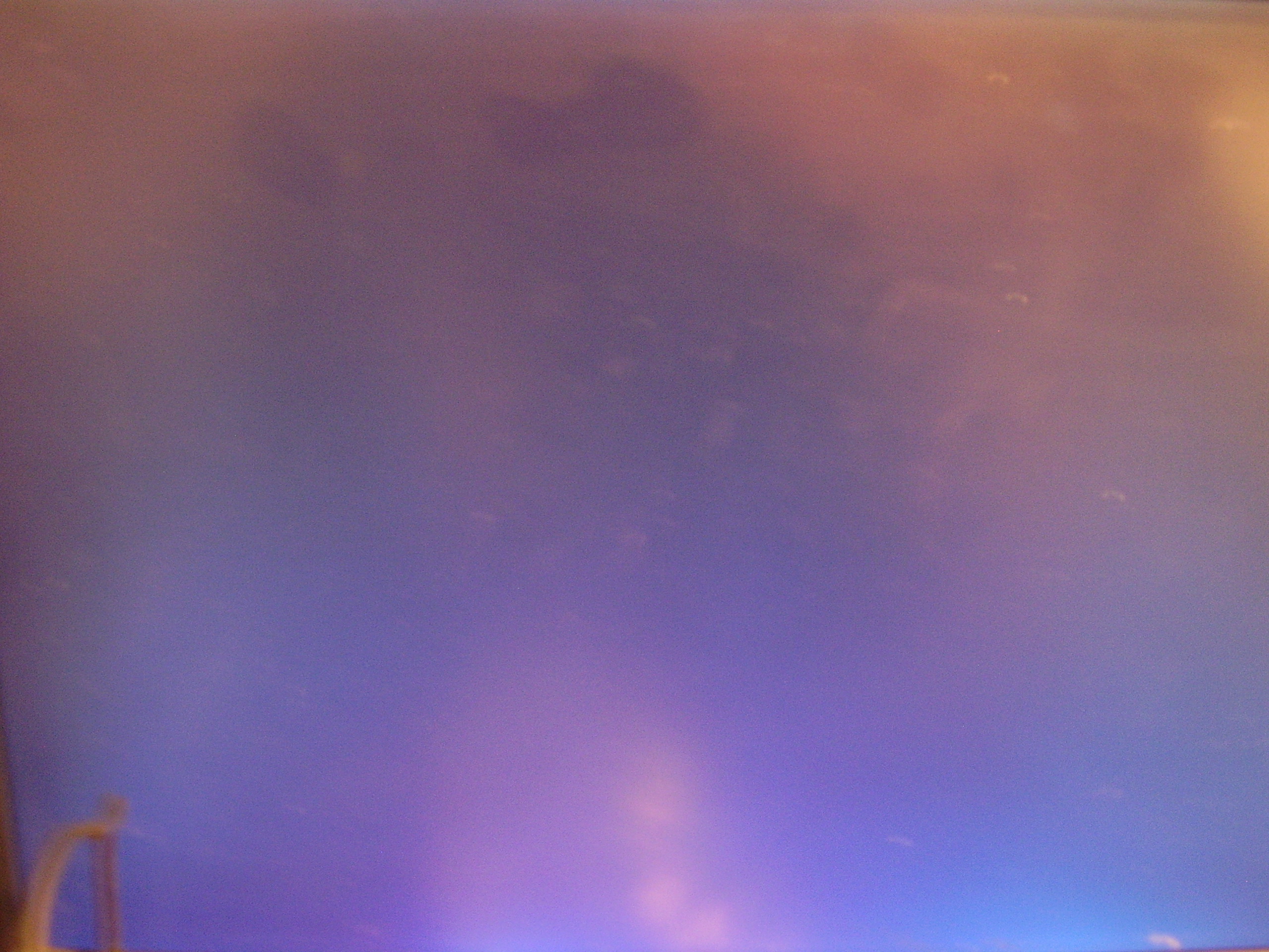

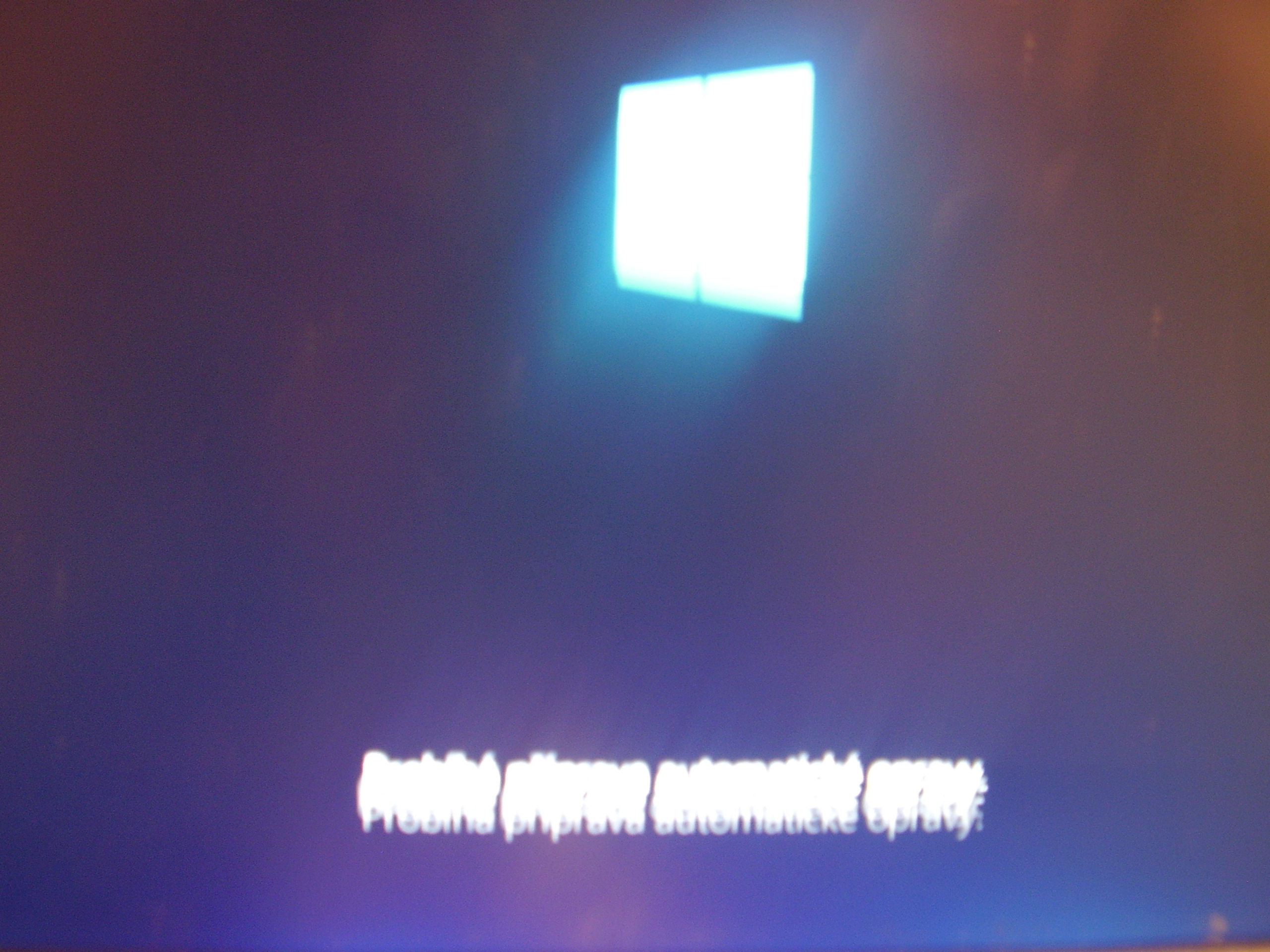

Nezamrznuto?/zablokováno, nejde potvrdit, pouze restartovat klávesnicí (BIOS)
Zamrznuto?/zablokováno, lze restartovat přes klávesnici (BIOS)
Skoro jsem se dostal do Windows, ale zamrzlo to.... (nelze restartovat klávesnicí)
Zamrznutá černá obrazovka, místo načítání Windows (nelze restartovat klávesnicí)
Probíhá připrava automatické opravy (zamrznuto, nelze restartovat klávesnicí)
Naposledy upravil(a) Linas dne 10 úno 2015 14:33, celkem upraveno 2 x.
