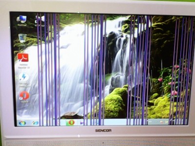

Nefunguje mi správně monitor ma VGA po připojení GPU k VGA se mi na monizoru robrazily 4 sloupce mnoha vodorovnych modro cervenych pruhu
V čem je problém jak to napravit?

Nejspíš vada grafické karty. Udělej PrintScreen těch pruhů a dej to sem do přílohy.
Edit: Teď mi došlo, že pokud jsou tam jenom pruhy, pak to nepůjde
Re: Pruhy na monitoru???
tady to je
Pri nizsim rozlisení to bylo uplne rozmazané a jak jsem nastavil vysi rozlis. Tak je to čisté ale s pruhy

A teď udělej printscree, pokud je to vada grafiky, tak bude printscreen vypadat uplně stejně jak ta fotka, pokud je vada někde dále až za grafikou, bude printscreen bez těch pruhů.

Na prvni pohled to vypada jako vada monitoru (u Sencoru by to nebylo nic prekvapiveho).

Jo vypadá (navíc taková "kvalitní" značka), ale ten PrtScr v tom udělá jasno, a budem vědět, na čem jsme.

tak jsem to udelal a printscreen je čistej tudiž jak dál?

Tedy může být chyba v monitoru nebo v kabelu, tipuju to na monitor, takže starý vyhodit a koupit jiný (pokud není v záruce), oprava se nevyplatí. Pro jistotu můžeš zkusit vyměnit ještě kabel, ale na 99% je to vada monitoru, kabel by se projevoval jinak.

Jelikoz má DVB tuner který v řežimu TV v pohodě funguje nebudu ho vyhazovat možná je problém pouze v tom vga

On může bý problém kdekoli, klidně v tom převodníku z VGA...

Tak na monitoru jsem zkousel zapojit notas a ten je bez problemu tudiz není problém v grafice ani v monitoru??/ Ovladače mám aktualní a beze změny
