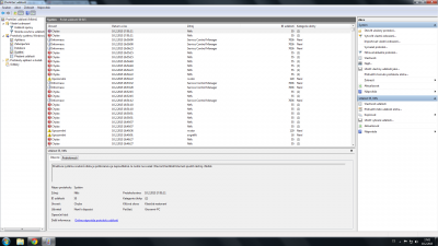

Zdravím, začal mi opět zamrzat PC, při větší zátěži to spadne skoro hned nebo do pár minut a občas to freezne i normálně ve Winu když jsem třeba jen na netu.
Mám podezření, že to je diskem, jelikož > screen v příloze. Dále je dost možné, že to je grafikou, že odchází nebo nevím, protože to freezovalo, pak jsem grafiku vyndal, důkladně očistil od prachu a i venku pořádně vyfoukal, pak to den šlo v pohodě a další den zase freeze, takže možná to může být i grafikou? Nevím. Ale může to být možná i něčím jiným. Potřebuji zjistit čím, ale nevím jak to mám zjistit tak žádám radu prosím, děkuji.

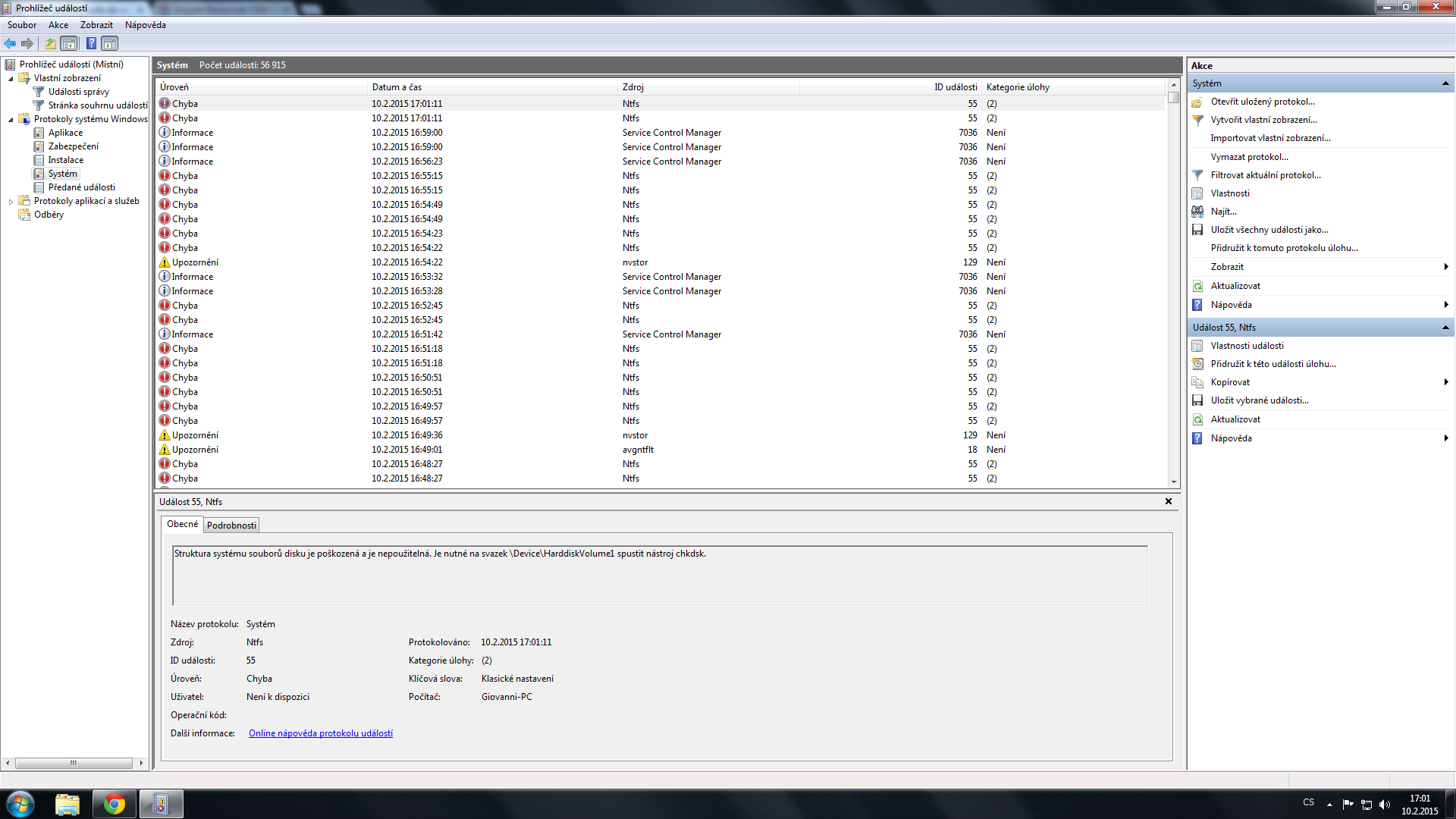

Radu máš na druhém obrázku. Je poškozený souborový systém. Pokud jsi nezálohoval, můžeš mít problém se ztrátou dat.

Tak jsem koupil nový harddisk a už jde vše jak má :) děkuji.
