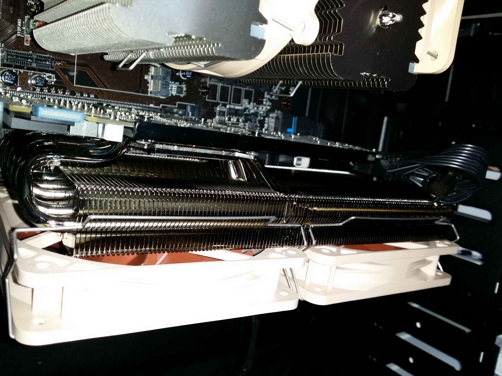

Můžeš vyměnit vhlazení za Raijintek Morpheus (to mám já na GTX 970) nebo za Arctic Accelero a švihnout na to 2x Noctuu https://www.alfa.cz/product.php?eid=105140000000000FQL.
Dosáhneš snížení teplot nebo hluku (nebo i obojího) - podle toho, jak nastavíš otáčky.
Na té GTX 970 to pak vypadá takhle:
Více fotek: https://www.dropbox.com/sh/2lrqpdu4xlsgu01/AACMXM1zL-V5Y_9HZZDpQUjqa?dl=0

Teploty při OC jádra na 1560MHz jsou u mě kolem 65°C, ta R9 290 bude samozřejmě víc.
Že MSI topí jsem tušil, ale nečekal jsem 90°C a že si o bednu pomalu popálím ruku...A to máš všude tu noctuu teda?
