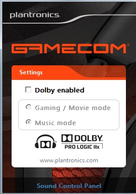

Ahoj, dnes jsem si zakoupil herní headset gamecom 788 s tím že má slušný mikrofon s redukcí šumu, která mi ale nefunguje. Vše jsem nainstaloval tak jak se má, vlastně tedy jen jejich software, kde jde zapnout dolby, ale nikde nemůžu najít protišumovou ochranu, jako jsem byl zvklý u realtech HD (mám ho stále nainstalovaný ale vyplý). Na všech video recenzích je krásně čistý zvuk a já prostě nwm kde to pořádně nastavit. Co se týče nastavení ve win. tak moc nepomáhá a korekce podle místnosti mi nějak nejde zkalibrovat. kdyby jste někdo měl nějak nápad jak to vyřešit budu moc rád za nějakou radu. ještě mě napadlo jestli to není mými Win 7, protože na krabici je Win8, ale předpokládal jsem že tam by problém být neměl... Díky moc všem ..

právě že ovladač jako takový si myslím že to nemá, je to přes USB, takže realtech použít nemůžu a na stránkách jsem nic jinýho než to co jsem nainstaloval nenašel. a v Quick start guide je jenom ten jejich program ... V příloze je jak to vypadá když se to rozklikne a při kliknutí na nastavení mě to hodí do nastavění ve Win
--- Doplnění předchozího příspěvku (12 Úno 2015 23:46) ---
už jsem možná přišel na kámen úrazu, při zapojení starých sluchátek jsem zjistil že v realteku jde zapnout poslech mikrofonu, při kterém to dělá naprosto totožný zvuk jako u nových sluchátek. možnost by tedy byla ve win tento poslech vypnout, ale absolutně netuším kde, protože ve správci to není
