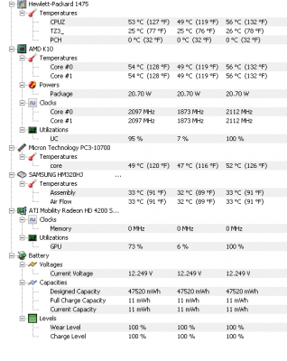

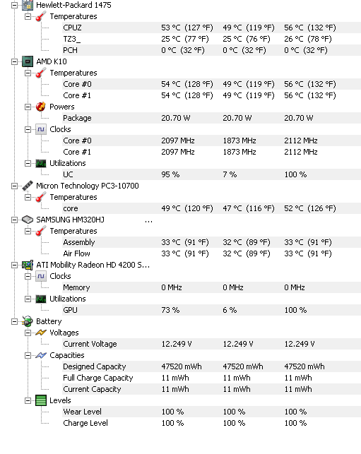

Karrex: Včera jsem to měřil přes HW monitor, řekl bych že v pořádku,
CPU: Klid 46°C-50°C v zátěži max 56°C.
Disk klid 30°C, zátěž 33°C-35°C.
RAM: +-50°C
U ničeho v HWMonitoru teploty nemám :)) Kdyžtak to můžu potom změřit znovu a dát sem screen jestli bude třeba :)
BS: V průběhu dne to vyzkouším a dám vědět :))
--- Doplnění předchozího příspěvku (14 Bře 2015 14:21) ---
Tak jsem mačkal všude možně na desce a nic :) kdyžtak to zkusím ještě později, ale na co jsem přišel je, že když vytáhnu napájení, tak se větráček přestane úplně točit :)) Nevím jestli to s tím má něco společného ale určitě to také není dobře :)
--- Doplnění předchozího příspěvku (14 Bře 2015 14:26) ---
Udělal jsem to ještě znovu a zde přikládám teda :))
