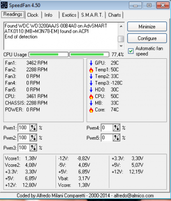

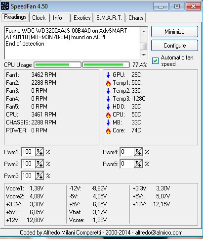

Zdravím,mám dlouhodobý problém se samovolným vypínáním PC...Dneska jsem kontroloval teploty v zátěži...hrál jsem browser hru a najednou mi začalo stoupat "Core" které jsem kontroloval ve speedfanu...Mohu se zeptat,jestli nevíte,co je to to "Core" ? Přikládám screen

Core je jádro procesoru

Takže se mi přehřívá jádro procesoru ?:/

74°C v zátěži není neobvyklé, třeba notebooky topí i víc a nesekají se.
--- Doplnění předchozího příspěvku (15 Úno 2015 13:59) ---
...ale něco jiného je zátěž a něco jiného je hra v prohlížeči :D Co máš za sestavu a co to bylo za hru?

Předtím mi to skočilo na 103 stupňů a vyplo se to... Hra to byla Shakes a Fidget :D a sestava

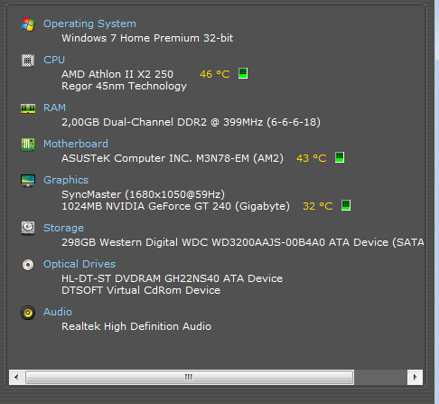

Jinak Sestava :
PS : Jo a RAM mam 4GB...jen jsem ji dneska vytahoval a asi jsem ji tam špatně dal :DD

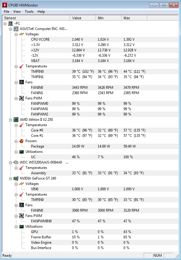

Stáhni HWmonitor a zkontroluj teploty v něm (dej sem screen) a zkontroluj jestli nejsou v case zaprášené chladiče.
Každopádně ta teplota je na Athlon II X2 dost vysoká...

V case zaprašené chladiče nejsou...dneska jsem to čistil...Může to být tím,že je PC naležato a chladič processoru je položený na tom procáku ? Že tam není přišroubovaný? Jinak přikládám screen z HWmonitoru

Jak že není přišroubovaný? Jsou na něm packy a ty MUSÍ BÝT ZACVAKNUTÉ nebo pokud je to nějaký lepší chladič, tak pak musí být upevněn k desce.

Prostě tam není připevněný...nejsem moc dobrý v takových věcech...kdysi dávno jsem odšrouboval ten chladič a už jsem ho nepřišrouboval zpět,protože to zespoda držely matice...a já to více rozložit neumím ten PC :DD A nechci to nějak zkazit :DD

No tak to rozlož a zase přišroubuj, ten chladič tam musí výt přišroubovaný, aby měl dostatečný přítlak.
