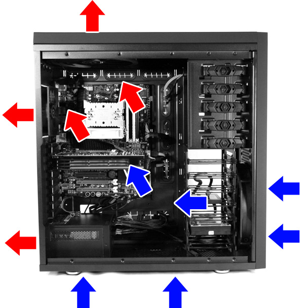

Ahoj, chladič na procesoru je dobře uchycený (pasty by taky nemělo být moc), ventilátor se točí a jaký máš airflow ve skříni? Mělo by to vypadat jako na obrázku v příloze.

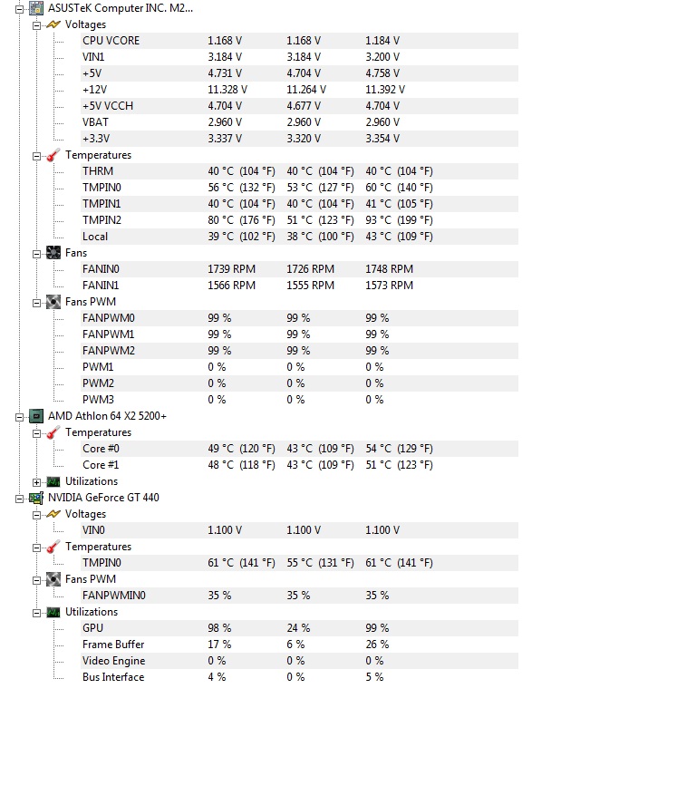

Stáhni si HWMonitor a nahrej sem screen s teplotami v zátěži.

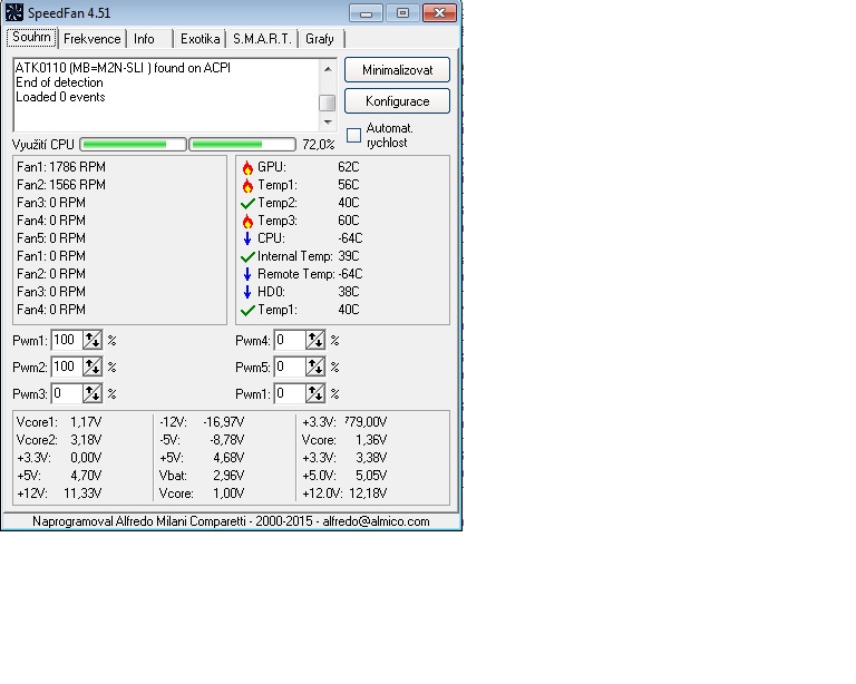

Tak jsem to zase zapnul chvíli jsem hrál a zase se to začlo sekat. Podle mě, teploty jsou v pohodě...
Větráky mám nastavené tak jak na obrázku!

Pokud jsou ty teploty v zátěži, tak naprosto v pohodě :) Akorát větráky ti teda frčí, já je nemám ani na polovině tvé rychlosti.
TMPIN2 by měla být myslím teplota severního můstku, ale myslím si, že to ukazuje blbě.

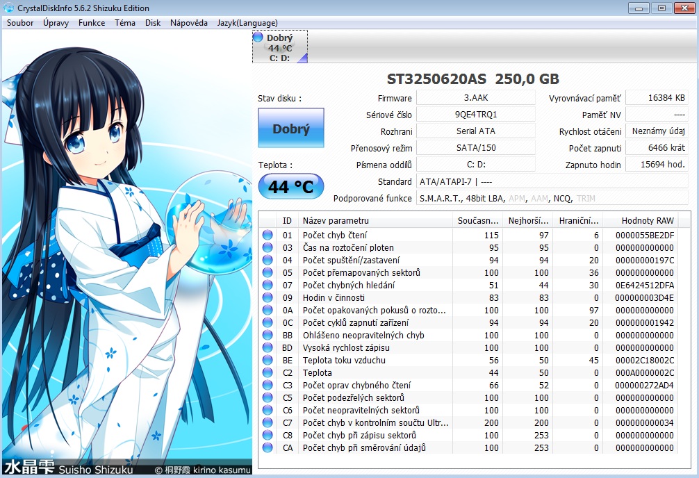

Zkus otestovat disk pomocí CrystalDiskInfo a nahrej sem screen.

Ten disk rozhodně není OK. Teplota je poměrně vysoká, kor pokud je v klidu a parametr C7 nevypadá dobře.
Přidal bych ventilátor dopředu skříně, aby nasál nějaký chladný vzduch a ochladil HDD a raději bych udělal zálohu HDD a zvážil jeho výměnu

Co znamená parametr C7?
Takže to spomalení ve hře(v zátěži) může mít za následek hardisk? Asi dva týdny zpět jsem přeinstaloval win na 64bit verzi a pár dní zpět mi to vůbec nedělalo.

C7 - Počet chyb v kontrolním součtu UltraDMA = Počet chyb kontrolního součtu na sběrnici (tj. chyby při přenosu spojovacím kabelem k základní desce). Může to být i kabelem, ale myslím si, že by to mohlo mít vliv na plynulost PC.
Určitě bych ten kabel ověřil a pokud nechceš dávat nový ventilátor, tak ten shora bych dal dopředu.
