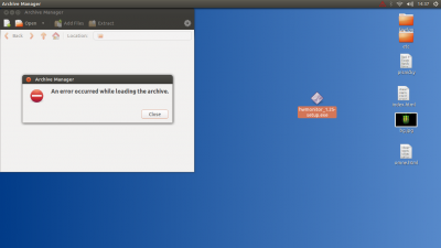

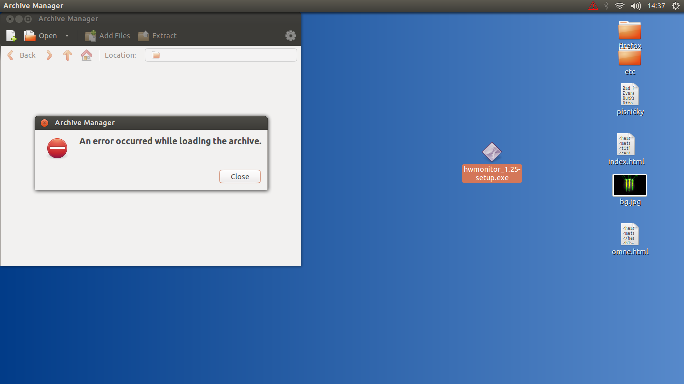

Neznám, ale proč to nezkusíš, neinstaluje se to -- http://www.slunecnice.cz/sw/hwmonitor/
|Možná zde něco najdeš - http://ubuntu.wz.cz/hlavni_stranky/navo ... cidla.html
Naposledy upravil(a) guest dne 01 bře 2015 14:40, celkem upraveno 1 x.
Againuser
Příspěvky: 370
Registrován: únor 15
Re: Samo volné vypinání notebooku
Příspěvekod Againuser » 01 bře 2015 14:39
Po kliknutí :
}{ Pravidla fóra }{ Jsi tu poprvé ? }{ HW-Monitor }{ Návod na HJT }{
Zkus hledat se strýčkemGůůglem
Příspěvky: 54974
Příspěvekod petr22 » 01 bře 2015 14:48
Notebook s AMD procesorem a AMD grafikou - a vypina se pri zatezi graficke karty.
Moje zkusenosti ukazuji, ze tenhle problem je vzdy zpusoben teplotou (bud pouhym prehratim nebo rovnou poskozenim GPU zmenami teplot o 60-80 stupnu).
Spustil bych nejakou mini Windows distribuci (treba na Hiren Boot CD) a pak monitoring teplot.
HW monitor na linuxu fungovat nebude.
