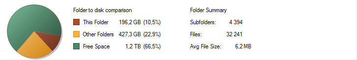

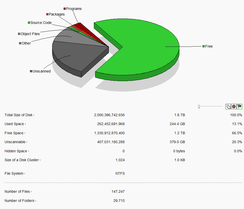

Ahoj,
mám takový docela otravný problém. Samovolně mi mizí místo na disku. Nejprve se to dělo na mém HDD, tak jsem po nějaké době koupil nový disk SSHD a přeinstaloval windows. Nyní šlo vše v pohodě asi tak měsíc a pak problém nastal znovu i na SSHD. Mam 2TB SSHD a na něm systém, tento počítač zobrazuje max. kapacitu 1,81TB z čehož mam volných pouze už 1,20TB, ale tolik místa zabraného reálně nemám. Program na analýzu disku mi ukazuje, že mám zabraných pouze 256GB a zbytek 379 GB prý nejde oskenovat (jak můžete vidět na obrázcích). Prosím poraďte co s tím. Jen tak ztratit skoro 400 GB mi nepříde normální.
Děkuji
Program Space Monger
Program Free disk analyzer
Michal.

Děkuju moc, odstranil jsem body obnovy a mam zpátky ztracené místo :)
