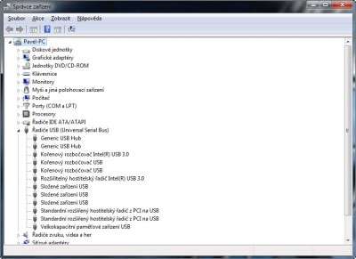

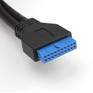

Dej sem screen ze správce zařízení, jakou máš základní desku? Kabely snad dobře znamená co? Ten konektor by neměl jít s ničím jiným zaměnit, v příloze posílám konektor USB 3.0 který bys měl mít zapojený v základní desce

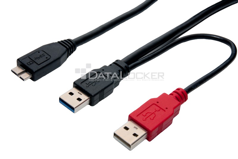

Y kabelem jsem měl na mysli tohle:
Obrázek
Ale je možné, že u USB 3 se to nedělá, to nevím, jen jsem tipoval.

U USB 3.0 se sice Y kabel dělá, ale ještě jsem se s ním osobně nesetkal. Většinou jsem viděl nezdvojené 3.0 kabely, většinou tak 20 cm dlouhé, aby nedocházelo k nedostatku energie.
V e-shopech v ČR jsem ho ještě nepostřehl
