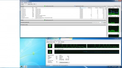

Test při malé zátěží - otevírání a zavírání chrome, při spouštění se procesor zatíží na 100% a v procesech je dokonce 5x a bere nějakých 65-70% výkonu procesoru a to ho spouštím jen jednou( ).
Stahoval jsem přes steam 3DMark a při stahování mi vytěžuje avast service 60% z procesoru a celkem vytížení procesoru 100%. Ten avast asi bude taky celkem zlo a nebo ho neumím nastavit - aktualizace mám vypnuté.

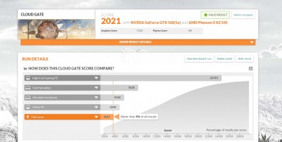

Test 3DMark Cloud gate pro obyčejné pc a výsledek byl nějaký špatný protože i office pc měly prý lepší výsledky( ).

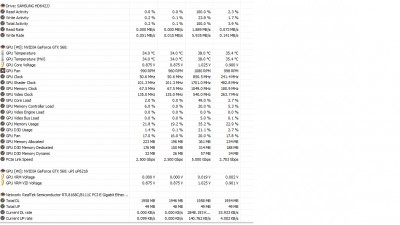

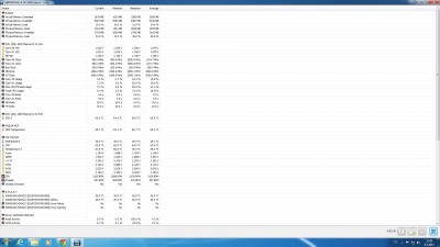

Ty teploty nevím přesně jak udělat, takže jsem našel že to jde přes program hwinfo sensors...
Teploty v klidu... procesor 60 stupňů a grafika 35 stupňů. Nicméně maximum u procesoru to píše 69 stupňů.
