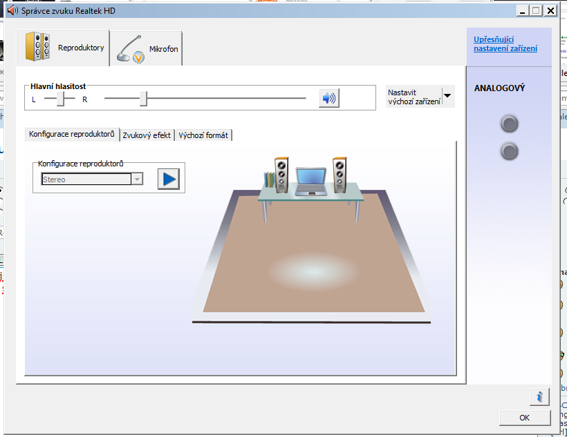

Zvuk jsem zprovoznil tak ze jsem v services nasel sluzbu zvuk systemu windows a zmenil ucet pro prihlaseni na ntauthority delal jsem to podle youtube tak nevim presne no a pak mi to slo spustit a zvuk fungoval zkousel jsem hledat v tom realteku tu slozku ale nic takoveho tam prave nemam hodim sem screen.

Re: Zvuk hraje z reproduktorů a zároveň z sluchátek po updat
Příspěvekod cervcek » 06 bře 2015 18:45
to máš aktuální verzi?
Příspěvekod lamea » 07 bře 2015 03:38
Pravdepodobne ne snazil jsem se nainstalovat novejsi ale stejne to vypada stejne nevis kde by se dalo stahnout ?
