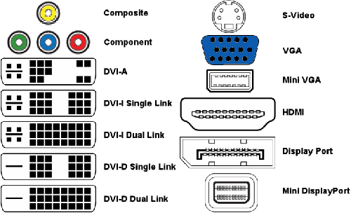

Na jaký výstupní konektor ntb je monitor připojen?

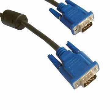

No, já nevím jak to říct... je to takový modrý a když se to dá do notebooku tak se to ještě přimontuje dvouma šroubkama aby to drželo..

Ten konektor je oblými rohy a nestejnou šířkou nahoře a dole, nebo hranatý?

Je to VGA?

ten monitor je trošku starší ale je to tenhle:

To je analogový vstup monitoru. Co je to za monitor - přesný název?

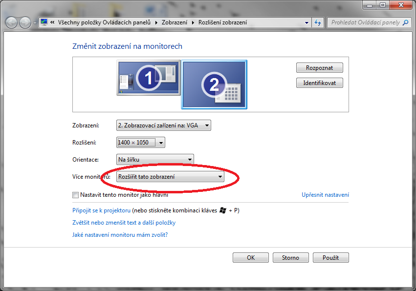

Tím pádem máš monitor s rozlišením 1440x900 a těch 1650x1050, co zobrazuje tvůj druhý monitor je ve stejném poměru stran.
Z toho vyplývá, že máš místo ROZŠÍŘIT ZOBRAZENÍ nastaveno DUPLIKOVAT ZOBRAZENÍ a na obou monitorech máš ve stejný čas tu stejnou plochu.
Pokud chceš, aby oba monitory zobrazovaly tentýž obraz, černých pruhů se nezbavíš (maximálně nějakou deformací obrazu, nebo ořezem).
Pokud nastavíš rozšířenou plochu, můžeš si nastavení obou monitorů měnit nezávisle na poměru stran.
V příloze posílám příklad nastavení, kdy má můj primární monitor poměr stran 16:9 a sekundární 5:4, žádné černé pruhy.
