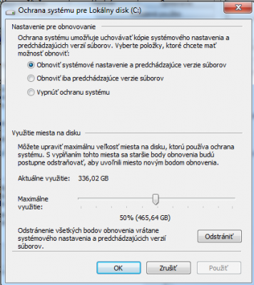

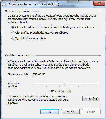

Dostal som sa sem a tu som sa zasekol :D ako to má byť vyplnené?

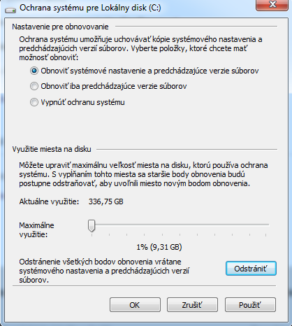

Příspěvekod cervcek » 07 bře 2015 22:12
Využití místa na disku si z těch 465 GB dej na 10 GB, uvolní se ti 326 GB, staré body obnovy se smažou a nově bude využíváno pouze 10 GB pro tento účel, když dojde k dosažení těch 10 GB, tak nové body obnovy budou přepisovat ty staré.

Příspěvekod Rišo » 08 bře 2015 15:55
Tak by to malo byť? a už iba dať odstrániť? Viem že už asi otravujem s toľkými otázkami ale nechcem nič zničiť.

Příspěvekod cervcek » 08 bře 2015 16:11
nemusíš se bát, klidně to potvrď, já mám nastaveno 8 GB a taky mi to stačí :)

Příspěvekod Rišo » 08 bře 2015 19:19
Všetko som spravil miesto sa mi uvoľnilo na 561 gb. Ale nie je to stále málo na to že tam mám len windows a hry čo zaberajú približne 200 gb?
