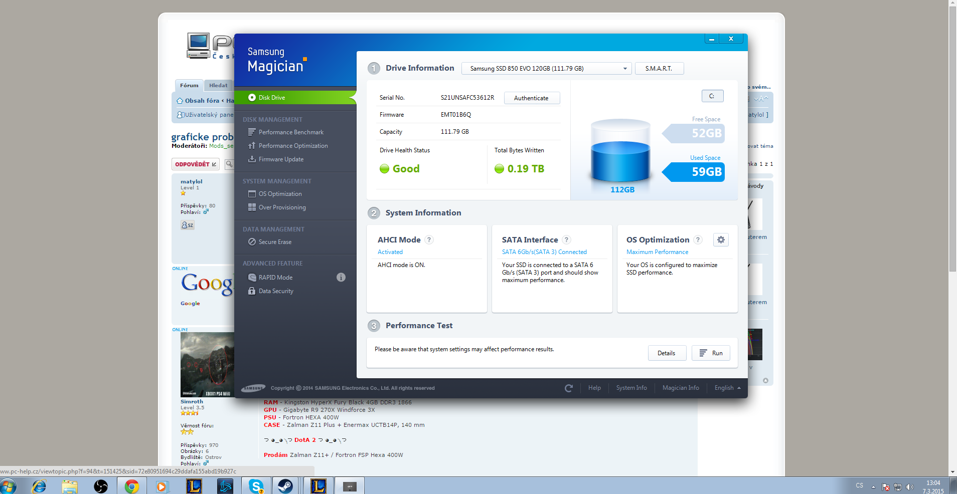

Otestůj si ten svůj SSD jestli tam nemáš nějaké chyby.
matylol
Příspěvky: 111
Registrován: listopad 14
Re: graficke problémy - nutné vyřešit
Příspěvekod matylol » 07 bře 2015 13:06
Nevím jak, ale tohle je screen ze Samsung Magician

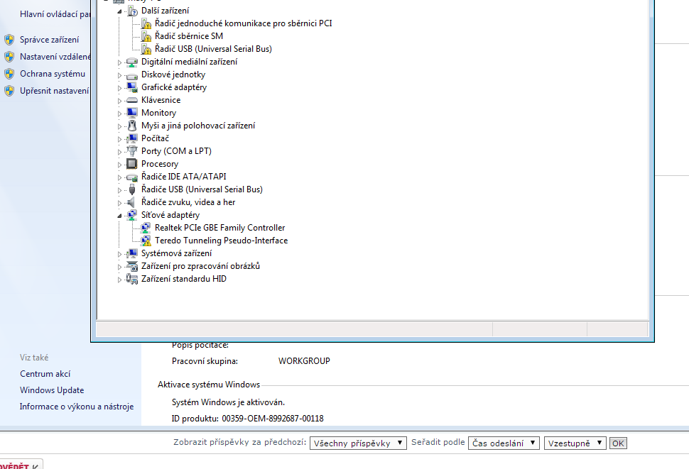

Ovladače je třeba nainstalovat a jako první se instaluje Chipset. Dej sem screen ze Správce zařízení.
matylol
Příspěvky: 111
Příspěvekod matylol » 07 bře 2015 14:57
Chipset ještě nemám
Příspěvekod guest » 07 bře 2015 15:01
Tak to nainstaluj - najdeš na stránkách výrobce desky.
Chipset se instaluje vždy jako první.
