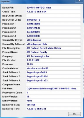

Ta grafická karta je dost stará, takže to má už asi za sebou.
Stáhni program BlueScreenView a pomocí toho programu otevři soubor ve složce C:\Windows\Minidump a hoď sem screen.

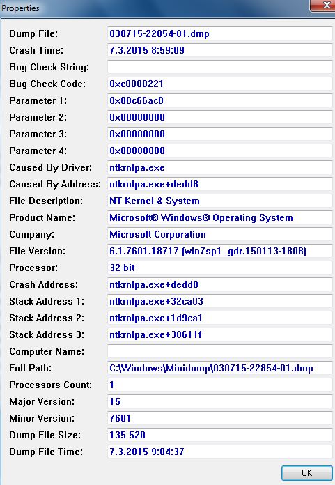

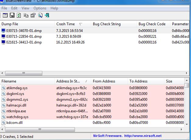

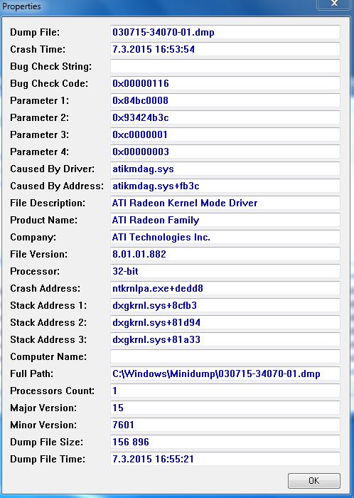

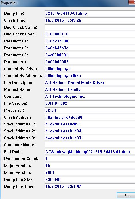

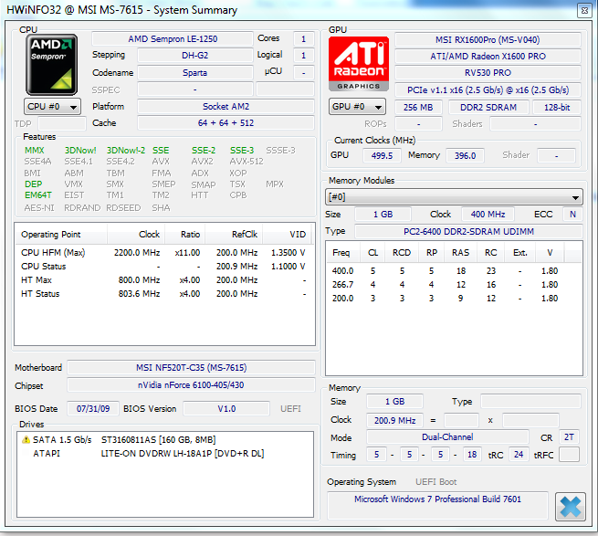

Přílohou screens z programu BlueScreenView.

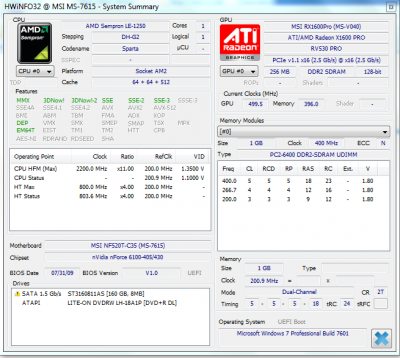

Přílohou také screen z programu HWinfo, kde je uveden typ grafické karty. Rohraní nynější grafické karty by mělo být PCIe (express). Takže mohu s tímto rozhraním případně zakoupit novou grafickou kartu. Není to nějaký typ staršího rozhraní, které se již nevyrábí? Stačí grafickou kartu jen vyměnit nebo je potřeba se změnou HW přeinstalovat i windows?
Program HW info ukazuje vykřičník u disku, tak jsem chtěl ověřit jeho stav. Když jsem nainstaloval CrystalDiskInfo, tak při spuštění napsáno: Nenalezen disk.
Děkuji za rady.

Grafika jde asi ke dnu, nic nevydrží věčně, ještě počkám na ostatní.
Stáhni program HDTune a zkus udělat Error Test na vadné sektory.
Při výměně grafické karty se Windows nemusí přeinstalovávat, ale já to radši dělám, kvůli dobrému pocitu, že je všechno čisté.

Pro zakoupeni nove karty musi obsahovat rozhrani PCIe. Je to stejny typ jako ta nynejsi?
ErionX
Příspěvky: 169
Registrován: duben 12
Re: Problémy s grafickou kartou  Vyřešeno
Příspěvekod ErionX » 09 bře 2015 16:48
Nějakou s PCIe 16x. Na co využíváte grafickou kartu? Na hraní starých her nebo jen do kancelářského PC?
