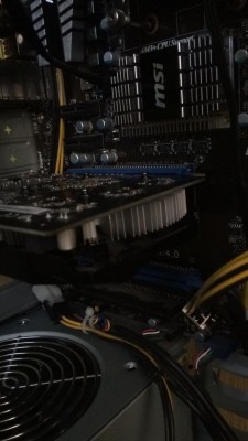

Dobrý den,
potřebuji nutnou pomoc.
Mám asi půl roku starou Grafickou Kartu ( Saphire Radeon R7 250 )
Dnes jsem potřeboval vyčistit počítač, tak jsem jí vyndal z modrého ,,slotu" z mé základní desky ( msi 990xa-gd55 )
Po vyčištění jsem graf. kartu dal zpět do modrého slotu pro graf. kartu a zapnul jsem PC.
Problém je v tom, že když zapnu PC větráček na graf. kartě se roztočí cca na 3-4 sekundy a pak se vypne a na monitoru naskočí NO SINGAL.
Kde je problém?
Předem díky :-)

Máš zapojeno přídavné napájení ??

Myslíte kabel do grafiky ?
Ten tam ani není, ta grafika je čistě jen do toho slotu...

Vypadá to, že ne, podle fotky.
--- Doplnění předchozího příspěvku (08 Bře 2015 18:41) ---
Ten kabel, co je na fotce vpravo, musíš zapojit do GK.

na grafické kartě není nikde nic, že by se něco muselo zapojovat, vždy jsem to měl jen ve slotu ...

Vypadá to podle fotek, že ta grafika ani nemá přídavné napájení.
Zkus ji znova vyndat a zandat.
Na ZD musí cvaknout takový zobáček na zajištění GK.

zkoušel jsem vyndat a dát z5, nic nefunguje...
Nemůže být chyba v základní desce ?

Ah, omlouvám se, myslel jsem, že i 250 má přídavné a na fotce to žebrování vypadá jak konektor :-) .

Neboj, já jsem si taky myslel, že ho má :D Snad skoro každá výkonnější GK to už má.
Nevyndal jsi něco jiného ?
A jak přesně si GK čistil ? Sundal jsi chladič ? Popř. ten pasiv ?

jediné co jsem vyndal byly 2 kabely z 1000GB disku ale ty jsem pak dal normálně zpět.
Čistil jsem tak, že jsem jí jen vyndal z toho slotu a trochu pročistil okolo Grafiky ale z grafikou a z tím slotem jsem nic nedělal, pak jsem jí dal zpátky zapl PC a nic..

Je to asi blbost, když se na chvilku roztočí, ale za podívání nic nedáš. Zkontroluj, jestli jsi neuvolnil tento kábl, co napájí ventilátory.
